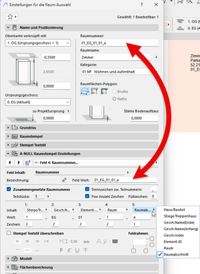

wir haben sehr viele MFH-Projekte und arbeiten mit Hotlinks. Wir haben uns Eigenschaften gemacht, die uns eine individuelle Raumnummer berechnen. In dem ich eigentlich nur die Wohneinheit definiere z.B.: 02 und atomatisch fügt er die Nummer vom Ursprungsgeschoss in den der Hotlink eingefügt wird vorne dran z.B.: 202. Das wäre die zweite Wohnung im zweiten Stock. Dadurch habe ich ganz einfach indivduelle Wohnungs-/Raumnummern. Eigentlich ist das perfekt. Bis man in die Ausführung möchte und plötzlich wissen will wo welche Tür liegt, weil dann greift ArchiCAD auf die Raumnummer des Raumstempels zu, die man leider immer einzeln ausfüllen muss und nicht berechnet wird. Es gibt auch noch andere Punkte, wo es Prbleme mit dieser Technik gibt. Eigentlich wäre es optimal, wenn man das GDL des Raumes so programmieren könnte, dass die Raumnummer von der berechneten Eigenschaft übernommen wird und gar nicht manuell eingebbar ist. Ist das irgendwie möglich?
Das würde mir sehr viele Probleme lösen. Und ich denke nicht nur mir.
Vielen Dank!

Leider kann man, so wie ich das sehe, die Raumnummer nicht durch eine Eigenschaft überschreiben, weil die Abfrage der Eigenschaften im Parameter-Script nicht erlaubt ist, was aber notwendig wäre um mit dem Parameters-Befehl die Raumnummer zu überschreiben.
Es gibt aber extern erstellte Raumstempel, welche die Raumnummern aus der Kombination von Nutzerdefinierten Kürzeln (ohne Eigenschaften) zusammensetzen.

Auch auf die Gefahr hin, dass es bald lästig erscheint, wenn ich innerhalb kurzer Zeit mehrfach auf unsere kostenpflichtige Club-Bibliothek (** Achtung Werbung **) hinweise, aber ich möchte trotzdem erwähnen, dass wir unseren A0_Raumstempel so gestaltet haben, dass die Raumnummer aus mehren Teilen zusammengesetzt werden kann. (keine Eigenschaften, da der Raum diese nicht kennt)
Also die Anforderung des OP kann damit sehr leicht erfüllt werden.
Da es sich dabei um die echte Raumnummer handelt, ist diese natürlich beim IFC-Export und DWG-Export korrekt.

@Bernhard Binder  schrieb:
... dass die Raumnummer aus mehren Teilen zusammengesetzt werden kann.
Auch auf die Gefahr hin, dass ich meine Frage wiederhole: Geht das denn auch 'in Hotlinks hinein'?
Ich weiß, dass das Konzept 'Räume in Modulen' nicht überall auf Gegenliebe stößt, habe aber in zwei Projekten (bis LP3/4) sehr gute Erfahrungen damit gemacht.
In beiden Fällen konnte die Raumnummer über die Ergänzung durch Eigenschaften und/oder die Hotlink-Master-ID ausreichend gut abgebildet werden.
Aber in die Türliste kommt man damit nicht rein...

Ja, du hast recht, in Auswertungen werden Stur die Raumnummern der Originaldatei verwendet. Erst Auflösen der Hotlinks UND Raumaktualisierung werden die Daten korrekt übernommen. Wäre ja zu schön gewesen....

Hallo Bernhard,
ich wollte die Frage schon an euren helpdesk stellen:
Warum kann die zusammengesetzte Raumnummer beim A0 Raumstempel nicht mit Eigenschaften befüllen?
Der Raum kennt doch diese, an anderer Stelle können sie dem Raum(stempel) ja auch zugewiesen werden oder was übersehe ich hier?
Somit könnte zB der Wert "Haus/Bauteil" als Eigenschaft für alle Elemente gleich benutzt werden...
