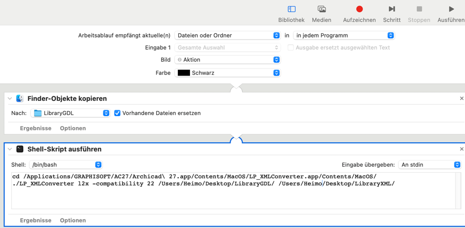

Converter am MAC:
Ich nutze dazu Automator-Schnellaktionen.
Dazu lege ich zunächst 2 Desktop-Ordner an: LibraryGDL und LibraryXML.
Ich starte Automator und erstelle eine neue Schnellaktion und füge die Einstellungen wie auf dem Screenshot ein.
Pfade musst Du den Deinen anpassen.
Ich speichere das Ganze als GDL2XML_27_auf_22.workflow, da ich es zum Runterkonvertieren benötige.
Nun gehe ich per Rechtsklick auf eine einzelne GSM oder einen Ordner, mache Rechtsklick > Schnellaktion > GDL2XML_27_auf_22. Zunächst kopiert er die GSM in den 1. Desktop-Ordner, dann legt er im 2. Desktop-Ordner die XML-Datei(n) ab.
Zurück konvertieren mit 2. Schnellaktion (neu anlegen) per Rechtsklick aus dem 2. Desktop-Ordner.
Willst Du Parameterliste und Einzelscripte haben, nutze l2hsf.
Ich schicke Dir nachher mal GDLnucleus for VSC, damit kannst Du auch Grafiken einbinden und andere nette Sachen machen.
Jochen Suehlo . AC12-29 . MAC OSX 26 . WIN11

Ich habe jetzt einige Tage lang immer wieder mal versucht, den XML-Konverter zum Laufen zu bringen - sowohl am Mac als auch im Windows und bin bisher kläglich gescheitert. In  Windows hatte ich das vor Jahren problemlos machen können - jetzt nicht mehr - ich bin offenbar zu blöd dazu. Deiner Anleitung kann ich auch nicht folgen, weil bei mir am Mac die echten Verzeichnisnamen irgendwie maskiert sind und ich einfach nicht die richtigen Verzeichnisnamen bekomme. Der Desktop zum Beispiel befindet sich bei mir angeblich nicht auf der Festplatte, sondern im "iclouddrive/Desktop" - was sicherlich ein Blödsinn ist. Ich kann nichtmal den echten Verzeichnispfadnamen irgendwie im Finder anzeigen lassen, was vor einigen Jahren am Mac schon noch möglich war.
Ich habe natürlich die Verzeichnisse LibraryGDL und LibraryXML am Desktop angelegt, insLibraryGDL dann ein binary-GDL reingelegt und habe versucht, denn Anweisungen zu folgen - aber ich scheitere eben an den Verzeichnisnamen - ich brings nicht zum Laufen.

Ich denke, dass die KI gerade bei solchen Problemen mit dem Betriebssystem sehr gute Anweisungen geben kann. Aber hast Du wahrscheinlich schon probiert.
Bei mir läuft das aber schon seit 2006 problemlos am Mac.
Ich habe allerdings mein Archicad nicht im Ordner "Archicad 27" installiert, sondern "AC27", es kann sein, dass Du im 1. Fall das Leerzeichen escapen musst, wie bei der App-Datei (Archicad\ 27).
Du kennst wahrscheinlich auch den Kontextmenübefehl am MAC um den Dateipfad einer Datei zu kopieren: Rechtsklick auf Datei, dann hast Du den Befehl "Kopieren" im Kontextmenü, klickst Du gleichzeitig auf ALT (option) kommt "Dateinamen als Pfadnamen kopieren". Den Namen würde ich verwenden und Leerzeichen wahrscheinlich (immer oder fast immer) escapen.
Der Bindestrich vor "compatibility" ist, soweit ich mich erinnere, kein normaler Bindestrich, sondern ein langer.
(Ich hatte dazu auch hier etwas geschrieben: https://gdlschmiede.de/kb/xml_converter/)

Nein - die KI hatte ich mir noch nicht dabei helfen lassen - aber jetzt schon und es geht. Ich habe mein altes Ketten-GDL in ein XML umgewandelt, die Bilddaten rausgenommen, damit die Frage nicht zu lange wird und grok erkennt den Sinn des GDL vollständig selber. Also ja - es geht!
Dieser Aufruf ging dann:
/Applications/GRAPHISOFT/Archicad\ 28/Archicad\ 28.app/Contents/MacOS/LP_XMLConverter.app/Contents/MacOS/LP_XMLConverter l2x "/Users/heimomooslechner/Desktop/LibraryGDL" "/Users/heimomooslechner/Desktop/LibraryXML"
