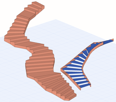

Jetzt wirds RICHTIG interessant!
Ich habe die KI in diesem Stadium der Stiegen-Entwicklung gefragt, ob er die OIB-Richtline Teil 4 - insbesondere die Regel - ein Podest nach 20 Stufen - einbauen kann.
Kann er!!!   funktioniert!!
Noch eins draufgesetzt:
Ich habe noch gebeten - ein Intervall für Podeste einbauen zu können - nach 1,5 h Diskussion und Fehlersuche KANN ER DAS AUCH. !!
Mir hätte das schon viel früher einfallen sollen, aber selbst in diesem fortgeschrittenem Stadium ist die KI in der Lage, diese Lösung durchgängig anzubieten!
Video folgt später, dropbox Links auch.

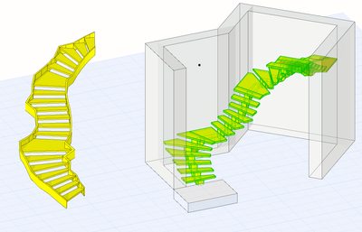

Hmooslechner

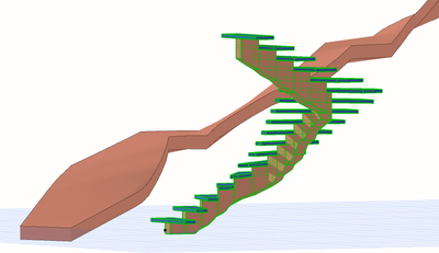

Nachdem ich den Gedanken hatte, nach OIB Teil4 nach 20 Stufen unbedingt ein Podest einzufügen zu wollen, war in 3D die Grundrisskontur nicht nachgeführt worden und es war mir trotz langer Diskussion mit der KI offenbar nicht möglich, Ihr richtig "auszudeutschen", was ich von ihr wollte oder die KI hat einfach das interesse verloren, sich wirklich anzustrengen..  😉
Deshalb habe ich das Teil nochmal ganz von vorne entwickeln lassen und nun geht es.
Allerdings ist für den Awender die Reihenfolge wesentlich, in der gearbeitet wird. Nachträgliche Änderungen der Stiegen-Höhe (mit zzyzx nun frei verschiebbar und nicht mehr die Geschoßhöhe) oder nachträgliche Änderungen der Polylinie bedeuten, daß man natürlich die verzogenen Stufen-Ecken und Binnen-Ecken der Stufen-randkanten nacharbeiten muss. Man sollte sich die Treppe also grundsätzlich mal in folgender Reihenfolge eingestellt haben:
Form der Polylinie,
Geschoßhöhe,
Podest-Rythmus - also - ab wie vielen Stufen kommt ein Podest (nicht mehr nur statisch ab 20, sondern vielleicht alle 6 Stufen?)
und dann erst, wenn sich daran nichts mehr ändert - die Stufenkanten zu den angrenzenden Bauteilen hinziehen.
(Habe derzeit mal 100 Zeilen in den Arrays definiert - was für 6m hoche Geschoßhöhen reichen sollte) - könnte man mit Vardim auch dynamisch gestalten. - war noch zu faul, mich darum zu kümmern.)
Derzeit sind 8 Optionen zur Verfügung, von denen einige allerdings der Programmkontrolle dienen. Man kann sich also bei den Optionen auch die Abzugskörper ansehen, die für die Funktion der Treppe wesentlich sind. Noch nicht sehr anwenderfreundlich aber für uns hier "erklärend", was eigentlich passiert.
Für die Darstellung der Wangentreppen nutze ich einen inneren Abzugskörper, der eben zum Beispiel aus der Massivtreppe innen einen Körper rausschneidet,um aufgesattelte Wangen zu erhalten. Dies ist eine Lösung für das Problem, welches der normale Treppentool inArchicad bei engen Innenkrümmern niemals gelöst hat, weil dafür kein verzerrungsfreier GDL-Befehl mit Profil-Tube besteht. Das habe ich also so umgangen.
Hier mal das AC29EduAut-File : https://www.dropbox.com/scl/fi/zf5a02i086qoo6gwknu7p/Gemini-3-Pro-Treppe-nach-Polylinie-5.pln?rlkey=...

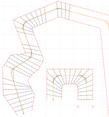

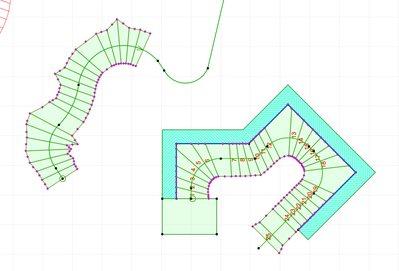

Nun habe ich der KI 2D-Veränderungen beauftragt. Meterschnitt-Darstellungen, Kantenbemassungen (alle) und Höhenbemassungen der Podeste.
Es gibt immer wieder nötige Korrekturen durch mich und den Archicad-Interpreter, der dann bei "bullshit-script" meckert.
Diese Meldung kopiere ich dann einfach und schicke sie der KI - und bekomme meistens eine funktionierende Lösung.
Man muss aber schon hartnäckig bleiben und manchmal wieder einige Schritte in der Entwicklung zurücksteigen und neu beginnen. Man muss den Code selber einigermaßen lesen und verändern können.
Neulinge in GDL würden hier sicherlich nichts vernünftiges zustandebringen.
KI als Scriptenwickler - man muss ihnen ständig auf die Finger klopfen, dann sind sie super.
KI - derzeit - sind sie wie kleine Kinder, die Aufträge der Eltern anfangs ganz willig ausführen aber irgendwann nur mehr mit verzogenem Gesicht und dann, wenn keiner mehr genau hinsieht, kommt Blödsinn raus.
Der Grundsatz ist nach wie vor: "den Anwender zufrieden zu stellen" und wenn der mit "bullshit" zufrieden ist, dann kann man als KI faulenzen. Durchaus verständlich und Energie-Effizient.

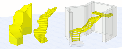

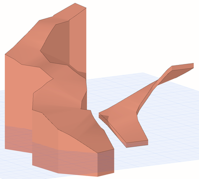

Hmooslechner

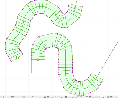

Um es auf die Spitze zu treiben:
Neustart des Gedankens mit einem Element, wo man nicht die einzelnen Stufenkanten rauszieht, sondern mit Hilfe von vollkommen frei editierbaren Randpolygonen die verschiedenen Optionen bekommt. es macht Folgendes:
Es folgt einer Polylinie mit dem Goodies-Addon für Polylinien, wie das vorige auch aber:
Es rundet  aber zuerst mal Ecken in der Polylinie zur Gehlinie aus, teilt dann die Gehlinie neu nach Stufebreitenberechnung aus und rechnet die Stufenwinkel zum Verziehen der Stufenkanten.
Dann errechnet es Parallelen links und rechts der Gehlinie.
Diese Parallelen werden an eine editierbare - erweiterbare Routine übergeben, damit diese als Rand der Stiege, als Wangenpolygon verwendet werden kann.
Dann errechnet der Script die Schnittpunkte der jeweiligen passenden Stufenkanten mit den beiden editierten Wangenpolygonen.
Aus diesen neuen Koordinatenreihen wird dann die Wangenlinie des Stufenverlaufes berechnet, woraus sich dann die verschiedenen 3D-Darstellungen der Stiege ergeben:
Massiv bis runter, Schwebestufen, Massivtreppe mit gebogener Untersicht, Aufgesattelte, Eingestemmte und Mittelwange, Gitterliniendarstellung.
Der Knackpunkt dabei:
Ich hätte mir ohne KI niemals zugetraut, eine Routine zu entwickeln, welche erkennt, bei welchem Rand-Polygonsegment sich welche Stufenkante letztendlich wirklich schneidet.
Nach eingen Fehl-Iterationen meiner Diskussion mit der KI hats dann aber geklappt.
