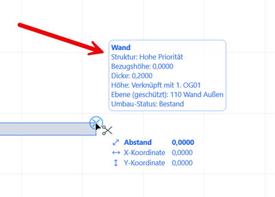

Hallo zusammen,
ich habe eine IFC-Datei importiert, aber jetzt kann ich sie weder löschen noch ändern. Sie ist irgendwie blockiert.
Weiß jemand von euch, wie ich sie entsperren oder löschen kann?
Danke!

Das Problem ist vllt, dass ich die IFC-Datei per Drag & Drop importiert habe und IFC jetzt gesperrt ist.
Labeeb
Ich habe es auch versucht, aber es hat leider nicht geklappt. Ich kann die Elemente nicht reservieren. Ich habe auch versucht, die Ebene zu löschen, wodurch die Elemente eigentlich mitgelöscht werden sollten. Jetzt sind die Elemente aber ohne Ebene immer noch vorhanden und lassen sich nicht löschen.
Es wird sie aus der Bibliothek gelöscht. Sie bleiben jedoch als schwarze Punkte mit grauen Griffen sichtbar.

Was zeigt denn die Elementinformation an, wenn du den Cursor auf so ein Element bewegst?
Ich meine das hier:
Ich hätte noch folgende Vorschläge:
  • Projekt neu vom Server laden.
  • Alles Reservieren (dazu sollte sonst niemand im Projekt sein) und dann nochmal zu versuchen zu löschen.

Dass es ein Teamwork-Projekt ist, hasste auch nicht erzählt... da ist manches nochmals anders…
… z.B. wenn du eine Ebene löscht und due hast nicht alle Elemente reserviert, die da drauf sind, dann wird für die angezeigt 'Ebene fehlt'.
Manchmal verhalten sich auch gruppierte Elemente seltsam bezüglich reservieren… zum auswählen Gruppierfunktion an, zum reservieren deaktivieren geht manchmal besser… warum auch immer.
Vielleicht verhält sich das ganze doch, wie Hotlink-Elemente...es bleibt ein ganzes und lässt sich nur als gesamtes löschen... wozu alles dir gehören muss.
Denke, ich würde so vorgehen:
  • 3D-Fenster
  • alle Ebenen an
  • Gruppierfunktion an
  • ein Element aus IFC anwählen
  • andere Ebenen unsichtbar
  • alles reservieren
  • löschen
Man kann auch gezielt nach Elementen suchen, die sich auf einer fehlenden Ebenen befinden (… wobei das ja eigentlich ein Widerspruch in sich ist… so ähnlich wie wenn man in einem Auto fahren wüde, dass nicht existiert… 😉)
