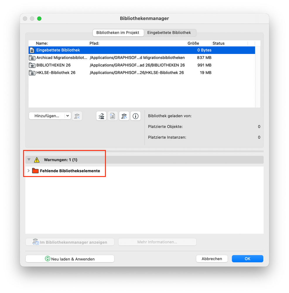

Archicad migriert die Bibliotheken automatisch und lädt die aktuelle Bibliothek inklusive der Migrationsbibliotheken.
    • Öffnen Sie die PLN-Datei mit Archicad 26
    • Archicad bietet Ihnen eine automatische Bibliothekenmigration an. Dabei wird die Archicad 25 Bibliothek geladen und die passenden Migrationsbibliotheken (diese enthalten Objekte, die nicht mehr weiter gepflegt, aber noch benutzt werden können)
    • Überprüfen Sie Ihre Bibliotheken im Bibliothekenmanager.
    • Gibt es doppelte oder fehlende Elemente? Diese finden Sie im Bereich Warnungen.
    • Lokalisieren Sie fehlende Elemente und löschen Sie die doppelten Elementen aus den geladenen bzw. eingebetteten Bibliotheken.
    • Überprüfen Sie die Eingebettete Bibliothek.
    • Können Elemente gelöscht werden? Sie sehen im Protokoll, ob die Elemente platziert/genutzt werden.
    • Wie groß ist der Inhalt der eingebetteten Bibliothek?
    • Es ist sinnvoll, die Objekte in einen externen Ordner zu extrahieren, wenn Sie z.B. viele Texturen geladen haben oder der Inhalt groß ist.

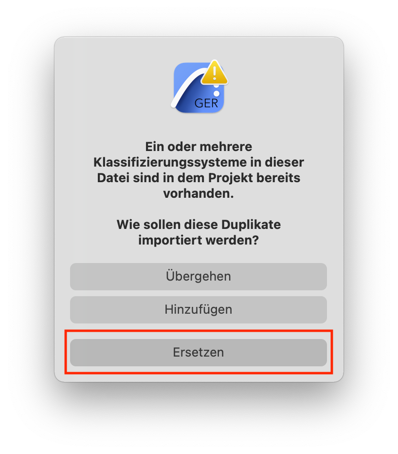

    • Öffnen Sie den Klassifizierungsmanager
    • Ändern Sie den Versionsnamen von 25 auf 26
    • Importieren Sie die Klassifizierungen aus der Archicad 26 Vorlage (für Deutschland: 01 Archicad Beispiel-Vorlage - Geschoss OK FF.tpl oder 02 Archicad Beispiel-Vorlage - Geschoss OK RD.tpl oder für Österreich: 01 Archicad 26 Vorlage.tpl).
Sie finden die Dateien unter Programme > GRAPHISOFT  > Archicad 26 > Grundeinstellungen > Archicad
    • Schließen Sie die Eigenschaften aus der Archicad Vorlagedatei ein.
    • Ersetzen Sie das Duplikat des Klassifizierungssystems.
    • Übergehen Sie die Duplikate der Eigenschaften.
    • Archicad importiert jetzt nur die neuen Eigenschaften aus der Archicad 26 Vorlagendatei.
    • Die bereits bestehenden Eigenschaften werden nicht verändert.

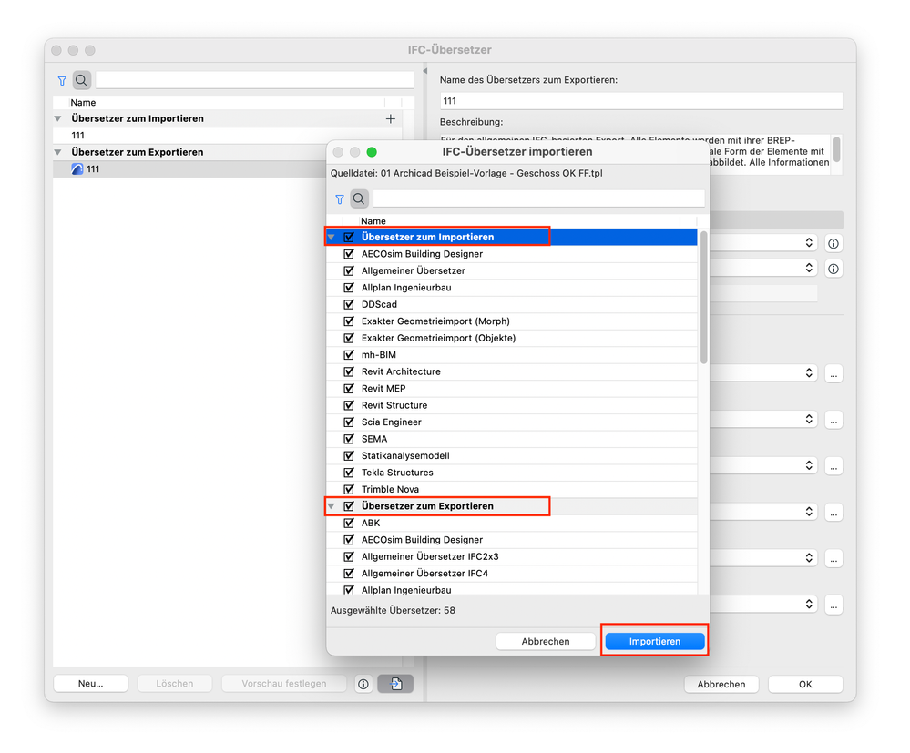

IFC Übersetzer
Die Übersetzer aus Archicad 25 wurden überarbeitet. Wir empfehlen Ihnen, die Übersetzer aus Archicad 26 zu verwenden.
Wenn Sie eigene Zuordnungen erstellt haben, sollten Sie diese behalten und nach dem Import der Übersetzer aus Archicad 26 entsprechend zuweisen.

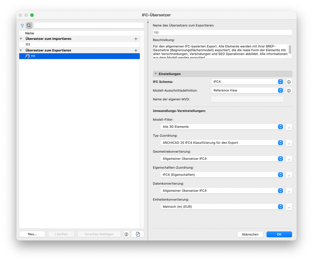

    • Wenn Sie ein Projekt aus Archicad 25 migrieren, sind bereits IFC Übersetzer und die Schemata vorhanden.

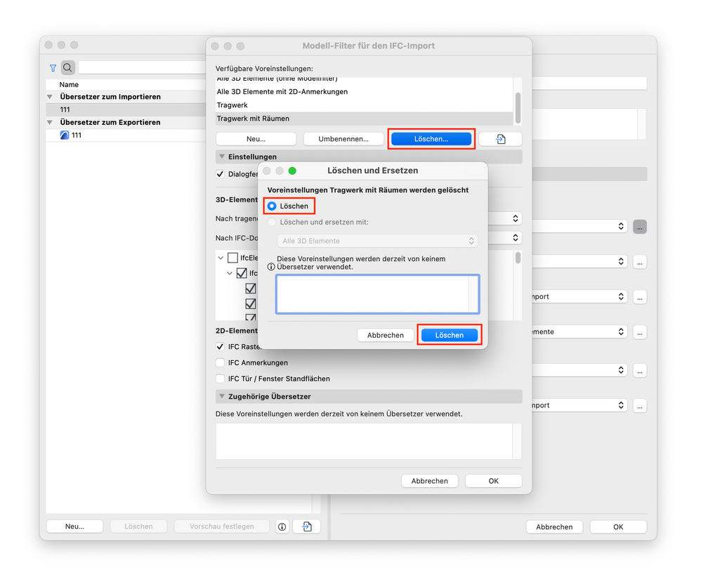

    • Löschen Sie zuerst alle IFC Übersetzer.
    • Benennen Sie den letzten verbliebenen Übersetzer um, so dass Sie ihn später als alt erkennen können.
    • Löschen Sie alle verwendeten Umwandlungs-Voreinstellungen der IFC Übersetzer (Modell-Filter, Typ-Zuordnung, Eigenschaften-Zuordnung, Geometriekonvertierung, etc) und benennen Sie das jeweils letzte Schema um, so dass Sie es später eindeutig identifizieren können.
    • Nun sollten Sie nur noch jeweils einen Übersetzer und jeweils ein Schema besitzen.
    • Importieren Sie als nächstes die IFC Übersetzer aus der Archicad 26 Vorlagendatei.
    • Über den Import Button unten wählen Sie die Archicad 26 Vorlagedatei aus.
    • Wählen Sie die zu importierenden IFC-Übersetzer aus.
    • Klicken Sie auf Importieren
    • Löschen Sie nun auch die verbliebenen, alten und zuvor umbenannten Übersetzer und Umwandlungs-Voreinstellungen (im Beispiel alle 111 genannt) wie bereits oben beschrieben.
    • Beim Löschen des letzten Export-Übersetzers werden Sie nach dem Vorschau-Übersetzer gefragt. Weisen Sie diesen im Dialog dem neu importierten Allgemeiner Übersetzer IFC4 zu.
