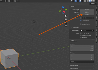

Hmooslechner
Zitat:
  • dass schon das Einzelelement zu groß ist - schon bei der Anzeige wird das Mesh stark beschnitten und mann kann gar nicht das komplette Bad darstellen
Dies könnte damit zu tun haben, daß der Maßstab des Teiles so groß ist, daß Blender nur Teile darstellt, aber das kann man ganz einfach umstellen - also die Sichtweite, die Blender zulässt. Drücke n - und die Auswahl rechts oben erscheint - und unter View:
Hatte mit sowas Probleme, als ich mir mit dem blosm-Adoon Teile aus den 3D-Daten von Google-Earth hereingeholt hatte und "Salzburg" schon 430m über dem Z=0-Punkt "schwebte". Einfach 10000 eingeben oder mehr.
