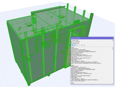

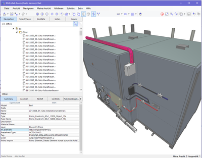

Also, Rhino ist der Weg. Ich hab die Step-Datei nach Rhino geladen, dann im Rhino-Format gespeichert und in Archicad dazugeladen. Das Ergebnis ist:
-NURBS-Flächen z.B. beim WC
-Alle Elemente sind als Objekte mit Baugruppen-Namen ansprechbar (und daher auch such- und löschbar, falls notwendig)
-praktisch keine Triangulation
Und hier das exportierte IFC.

Danke Euch beiden. Ich werde beides nochmal testen, aber im Moment muss ich allerdings feststellen, dass der einfachste Weg auch der einfachste ist. Das STEP-Addon in Archicad ist wirklich gut, was die Geometrieinterpretation angeht und erzeugt sehr schlanke Objekte. Platzierung und Ausrichtung gingen auch deutlich schneller als in Desite. 19 Bäder waren in 2 Stunden importiert und eine neue IFC geschrieben. Dass der STEP Import leider die Gliederung verliert und auch die Oberflächen ist schon ärgerlich, aber in meinem Fall verzichtbar.
Danke Lucas nochmal für das Bemühen der KI - dass es keine 100% Übereinstimmung der Geometriemethoden gibt hatte ich schon vermutet. Und Danke Torben für den Rhino-Versuch und die 3DM.
