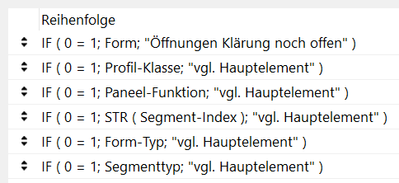

Ansonsten kannst du es steuern, indem du in die Regeln Bausteine einbaust, die nicht von allen Bauteilen gelesen werden können. Dadurch kannst du ein überspringen einer Berechnung erzwingen. Anbei mal ein Beispiel mit dem ich z.B. die Unterelemente von Fassaden, Geländern, etc. rausfiltere. Je spezifischer die Regel, desto weiter oben sollte Sie stehen. Z.B. den Listenelementparameter "Profil-Klasse" kann nur ein Fassadenprofil haben. Jedes Element, dass kein Fassadenprofil ist wird diese Regel überspringen und jedes Fassadenprofil wird in diesem Beispiel den Wert "vgl. Hauptelement" bekommen.

@jonasmDanke für dein schnelldes Feedback! Noch eine Frage zu dem von dir angehängten Screenshot... hab leider noch ein Verständnisproblem bzgl. der Formeln von dir :D.
IF ( 0 = 1;...) vielleicht kannst da mal kurz die Logik dahinter erklären? Das erste Argument sprich 0 = 1 funktioniert ja schon nicht?
VG & merci
Ja das 0=1 ist eigentlich nur ein Trick um den Parameter einzubauen, die nur den Zweck haben, das Archicad Sie für die Berechnungsreihenfolge entdeckt.
Der IF Befehl funktioniert ja so: IF(Bedingung, TRUE Condition, FALSE Condition).
0 Ist wie du entdeckt hast ja nie 1, daher wird die TRUE Condition, im Beispiel "Profil-Klasse" nie ausgegeben und immer die FALSE Condition, in dem Fall die Berechnung die wir eigentlich durchführen wollen.

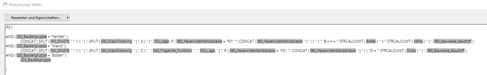

Das mit der Eigenschaft zur DIN276 bekomme ich aktuell ganz gut hin, nun hab ich aber bei einer von mir erstellten Eigenschaft „090_Bauteilcode“ ein Problem... das kostet mich jetzt schon 1,5 Tage. Entweder verstehe ich die Logik von Archicad doch nicht, wie das Programm die Argumente in der Formel abarbeitet und daraus die Werte vergibt, oder ich habe irgendwo einen Fehler und sehe ihn einfach nicht...
Kurze Erklärung zum Screenshot: Das ist der aktuelle Stand der berechneten Eigenschaft bzw. der Formel. Die Idee dahinter ist eigentlich recht simpel: Es soll geprüft werden, ob in der Eigenschaft „020_Bauteilgruppe“ Fenster, Wand oder Boden vergeben wurde – abhängig davon soll dann ein jeweils anderer Bauteilcode gebildet werden.
Nun zum Problem, was passiert wenn ich die Formel speichere und mir die erhofften Ergebnisse ansehe:
  • Für "Fenster" wird kein Bauteilcode gebildet und vergeben
  • Für "Wand" wird der in der Formel definierte Bauteilcode gebildet und vergeben
  • Für "Boden" (steht ja aktuell nur eine Eigenschaft als Platzhalter drin, welche gemappt werden soll damit ich seh ob es funktioniert), passiert auch nichts.
Ich bin mir zu 100% sicher das der Bereich in der Formel für Fenster funktioniert, da ich diesen ohne den Rest eigenständig schon getestet habe und da werden anschließend Werte für den Bauteilcode vergeben... also muss es wohl ein Verständnisproblem meinerseits sein, wie ArchiCAD durch die Formel geht.
Vielleicht hast du oder jemand anders eine Idee woran es liegen kann?

Aber "Breite" sowie "Höhe" sind doch in einem eigenen Berechnungsansatz für die Fenster. Die "Dicke" steckt allein stehend im Berechnungsansatz für die "Wände". Versteh nicht ganz warum ArchiCAD bei allen drei Bauteilen prüft, ob diese drei Eigenschaften vorhanden sind???
Dein Lösungsansatz "drei Berechnungsregeln" in der Eigenschaft zu erstellen versteh ich so, dass ich drei eigenständige Berechnungen mit allein stehenden Formeln in der Eigenschaft anlege? Hab ich dann nicht wieder das Problem das ArchiCAD gar nicht bis zur letzten kommt, weil die erste schon ein Ergebnis liefert? Da wären wir ja wieder bei der ursprünglichen Problemstellung des Posts?

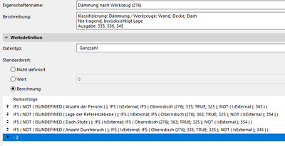

IFS ( NOT ( ISUNDEFINED ( {Property:Wand/Anzahl der Fenster} ) );
IFS ( NOT ( ISUNDEFINED ( {Property:Decke/Lage der Referenzebene} ) );
IFS ( NOT ( ISUNDEFINED ( {Property:Dach/Dach-Stufe} ) );
IFS ( NOT ( ISUNDEFINED ( {Property:Balken \/ Träger/Anzahl Durchbruch} ) );
Die werden der Reihe nach durchgeackert, bis zum ersten Treffer. Und wenn alles nix war kommt am Ende ein "Fehlercode" 🙂
