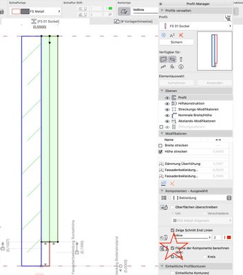

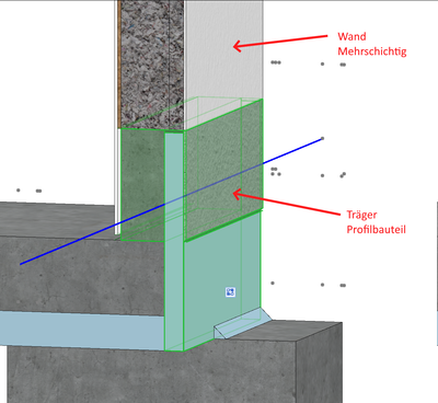

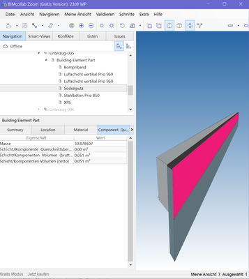

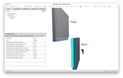

Also, ich bin jetzt mit meinem Latein am Ende. Ich habe ein Holzbau-Projekt wo die Aussenwände auf einer StB-Aufkantung stehen. Die Aufkantung ist ein Balken als Profilbauteil, weil der Balken auf der Innenseite Dinge der Wand weg-boolt und nur die GK-Platte durchlässt. Jetzt möchte ich die Fläche des Sockelputzes als Schicht des Profilbauteils auswerten - aber es geht nicht. Weder in Archicad in den Komponenten noch als IFC. Im IFC wird noch nicht mal eine Menge in die Schicht geschrieben (ausser m3). Als Export-Filter habe ich den NovaAVA-Filter genommen, alle Bauteile sind BREP und die Bauteile sind einzeln aufgelöst.

Dazu im Profilmanager die Richtung der Auswertung angeben "Fläche der Komponente berechnen über...."
Dann lassen sich auch Flächen um die Ecke berechnen.
Merke: Konditionale Mengen wurden in Trägern nicht programmiert 😞 wie so oft eine Lücke 😞

Cool! Danke Lukas. Das war der richtige Haken. Wieder was gelernt. Ich glaube, ich hatte diese Registerkarte noch nie offen!
