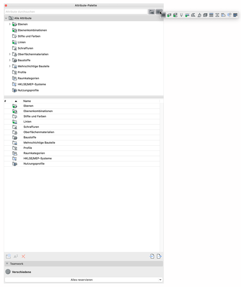

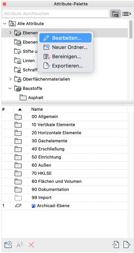

Verbesserungen in der Attribute-Palette
Die Attribute-Einstellungen sind jetzt auch direkt über den Befehl Bearbeiten im Kontextmenu per Rechtsklick aufrufbar.
Somit muss zum Bearbeiten eines Attributes, das Attribut nicht mehr unter Optionen > Element-Attribute > .... geöffnet werden.

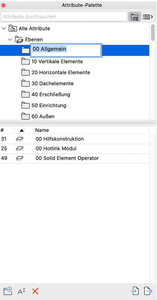

Das Umbenennen von Ordnern ist nun durch einfaches Klicken auf den Namen, ohne den Befehl Umbenennen im Kontextmenü zu verwenden, möglich.

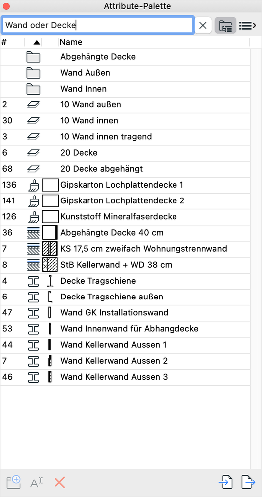

Die Suche wurde in der Suchleiste der Attribute-Palette verbessert:
  • Sie können ein oder zwischen Suchbegriffen verwenden
  • den Suchbegriff in Anführungszeichen setzen, um nach einer exakten Übereinstimmungen zu suchen

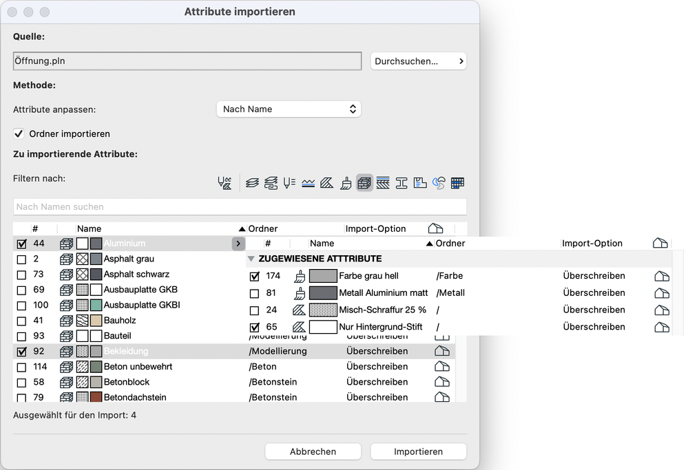

Verbesserungen im Attribute Importieren Fenster
Die zugewiesenen Attribute für die ausgewählten Attribute werden in einem Popup-Fenster angezeigt.
Zusätzlich haben Sie folgende Möglichkeiten bei der Bearbeitung:
  • Die zugewiesenen Attribute lassen sich für den Import direkt im Popup-Fenster durch die Checkbox auswählen.
  • Die Import-Option im Popup-Fenster der assoziierten Attribute festlegen: Anhängen oder Überschreiben
  • Entscheidungen, die im Popup-Fenster getroffen werden, wirken sich auch auf die Hauptlisten aus (z.B. kann eine Oberfläche ausgewählt werden, die als assoziiertes Attribut eines Baustoffs importiert werden soll. Beim Wechsel zur Liste der Oberflächen ist die zuvor ausgewählte Oberfläche bereits für den Import ausgewählt).
  • Die Vorschaubilder der Attribute werden in der Namensspalte des Dialog zur besseren Übersicht und Identifizierung angezeigt.
Wird in der Zeile eines Attributes ein Haussymbol angezeigt, befindet sich dieses Attribut bereits in dem Projekt, entweder mit gleichem Namen oder mit gleichem Index. Je nachdem, was Sie unter Methode: Attribute anpassen: eingestellt haben.

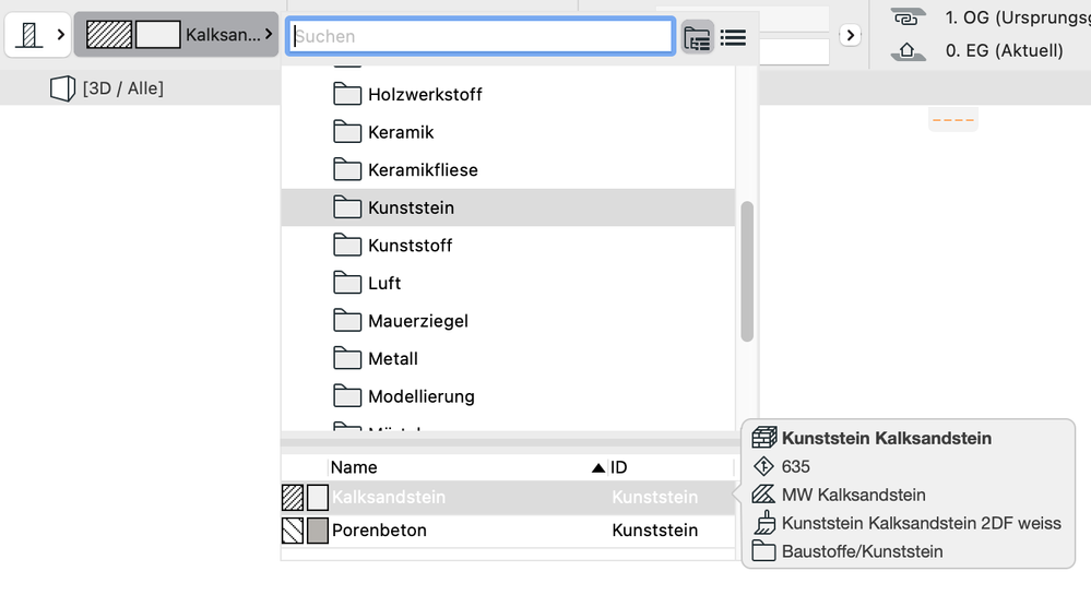

Lassen Sie den Mauszeiger auf einem Attribut Baustoff oder Oberfläche liegen, werden Ihnen zusätzliche Informationen angezeigt, wie z.B.: die Baustoffpriorität.

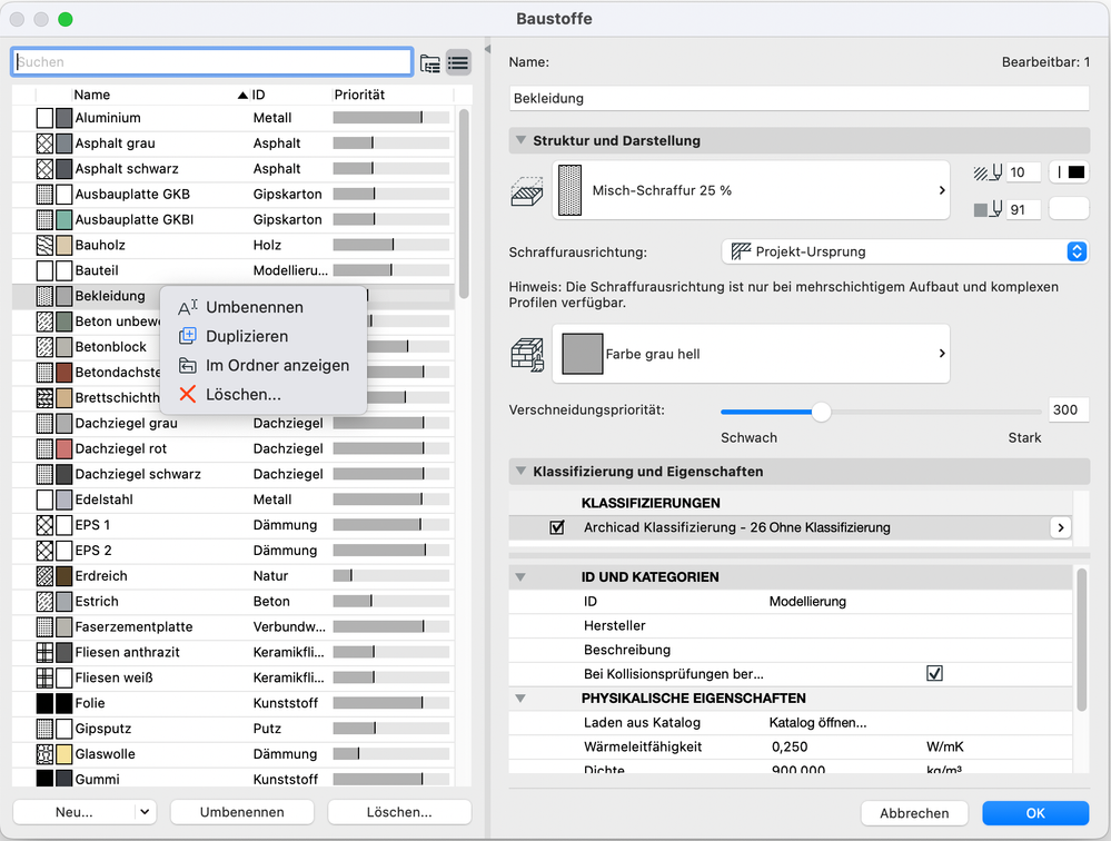

Der Befehl Duplizieren ist jetzt im Kontextmenü (durch einen Rechtsklick auf das ausgewählte Attribut) in den Einstellungsdialogen für Mehrschichtige Bauteile, Oberflächenmaterialien und Baustoffe verfügbar, um die Erstellung neuer Attribute zu beschleunigen. Der Befehl funktioniert auf die gleiche Weise wie in der Attribute-Palette: es wird kein zusätzlicher Dialog geöffnet; das neue Attribut wird der Liste mit dem nächst verfügbaren Index hinzugefügt.

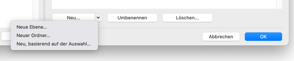

Die Erstellung neuer Ebenen wurde vereinfacht:
  • der neue Ebenenname wird direkt angegeben, ohne dass ein zusätzliches Dialogfeld geöffnet wird
  • neue Ebenen können als Duplikate einer bestehenden Ebene mit dem Befehl Neu, basierend auf der Auswahl erstellt werden.
  • Die neue Ebene erbt die Einstellungen der vorhandenen Ebene, einschließlich der Einstellungen für die Ebenenkombination.

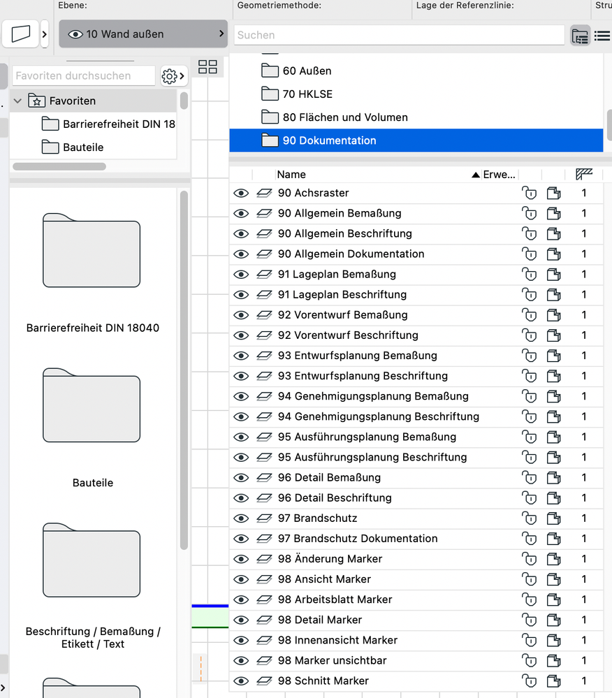

Das Attribute-Auswahlfenster in den jeweiligen Werkzeugen passt sich nun dem Attribute-Namen und der Attribute-Anzahl in der Größe an.
