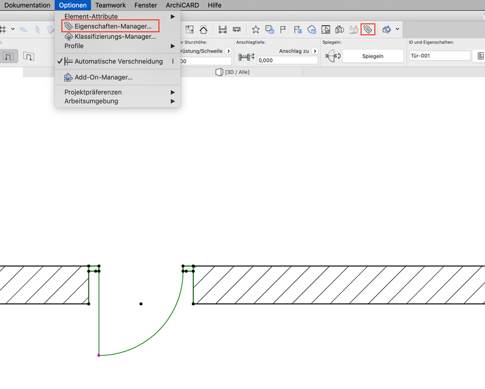

Möchten Sie auf einem kurzen Weg den Wert einer berechneten Eigenschaft ermitteln, so ist dies auch direkt über den Eigenschaften Manager möglich.
    • Markieren Sie das Element im Grundriss, Schnitt oder Ansicht.
    • Rufen Sie den Eigenschaften Manager auf. Entweder über Optionen > Eigenschaften Manager... oder über das Icon in der Standard Palette

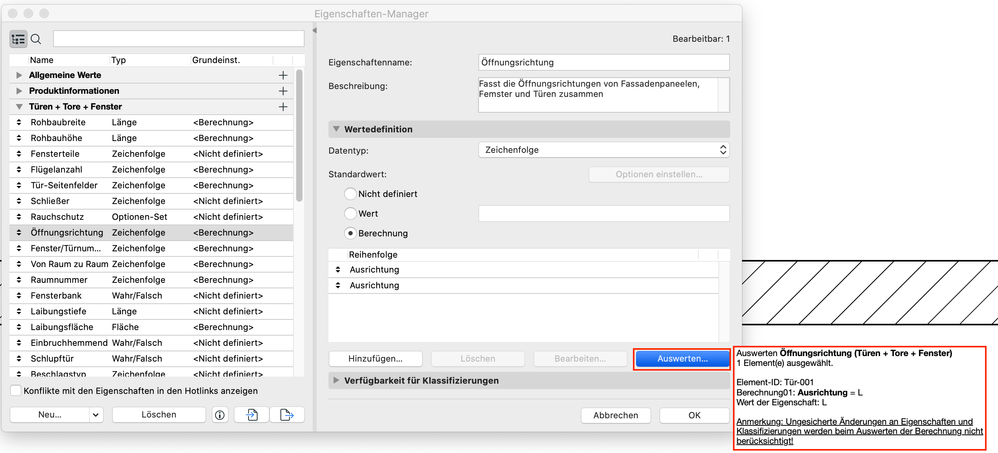

    • Navigieren Sie im  Eigenschaften Manager in der linken Spalte zur gewünschten Eigenschaft
    • Klicken Sie in der rechten Spalte unter Wertedefinition auf Auswerten...
    • Im Anschluss werden Ihnen die ausgewählten Elemente mit dem entsprechenden Wert für die Eigenschaft in einem kleinen Pop-Up Fenster angezeigt.
Hinweis: So können Sie auch mehrere Elemente auf einmal auswerten.
