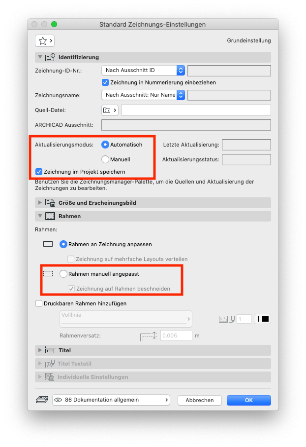

Zeichnung im Projekt speichern
Sie können Zeichnungen im Projekt automatisch oder manuell aktualisieren lassen.
  • Wenn die Zeichnungen auf automatisch stehen, können Sie wählen, ob sie im Projekt gespeichert werden sollen.
  • Wenn die Zeichnungen nicht im Projekt gespeichert werden, reduziert sich die Projektdateigröße erheblich. Aber Sie müssen immer auf die Aktualisierung der Zeichnung warten, wenn Sie das Layout öffnen.
  • Wenn die Zeichnung auf manuell steht, wird sie immer im Projekt gespeichert.
Ab Archicad 23 können Sie zudem unter Rahmen  festlegen, wie Archicad mit dem nicht sichtbaren Bereich umgehen soll. Wenn Sie die Zeichnung beschneiden legen Sie hierüber fest, ob der beschnittenen Bereich in der Datei mit gespeichert werden soll oder nicht. Wenn Sie die Zeichnung auf den Rahmen beschneiden, verringert sich die Dateigröße.
Die Screenshots wurden in Archicad Version 24 erstellt
