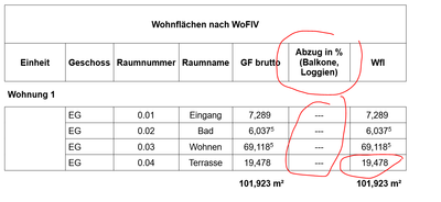

Hallo,
ich bin gerade dabei über die interaktive Auswertung eine Wohnflächenberechnug zu erstellen.
Dabei soll die Terrassenfläche im EG nur zu 25% angerechnet werden.
Ich habe in den Raumstempeleinstellungen auch den Haken bei "Abzug gemäß WoFlV" gesetzt:
Im Grundriss wird die Fläche auch richtig reduziert dargestellt:
In der interaktiben Auswertung wird diese Reduzierung aber nicht dargestellt.
Kann mir da jemand weiterhelfen? Vielen Dank!

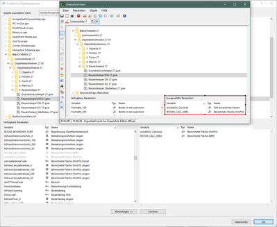

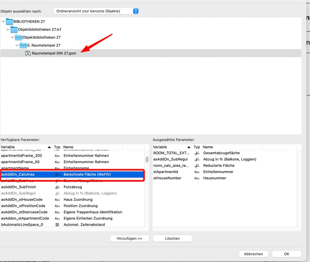

snow
Ja... mit den Raumflächen... da gibt es wohl noch gewaltig Entwicklungspotenzial.... 😉
Ist halt auch deswegen so mühsam, weil in jedem Land andere Berechungsmethoden existieren.
Eine Möglichkeit, den reduzierten Raumflächenansatz auszugeben, besteht darin, sich den Parameter (den es halt nur für die GER-Version gibt, bzw. dem einen Raumstempel-Obkekt,... und der vielleicht deswegen so versteckt ist...) herauszusuchen:
    Die Bezeichnung mit DIN ist natürlich falsch... darf man sich nicht beirren lassen...
    'berechnet' ist ein wichtiges Stichwort -> mit der eigentlichen Fläche wird noch gerechnet.
Was noch etwas verwirrend sein kann, ist, dass hier von einem Abzugs-Ansatz ausgegangen wird. In der WoFlV geht es aber um einen 'reduzierten Ansatz'... also nicht Abzug 50 / 75 %, sondern Ansatz 50 oder 25 %

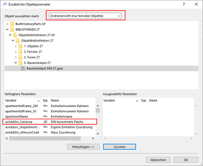

@snow Hallo Achmed, hast du den Screenshot mit den Paramtern aus Version 27? Bei mir wird da bei asAddOn_CalcArea (bereits?) auf die WoFlV verwiesen (Mac-Version 27 Build 5030) ... und abgesehen davon ganz allgemeine Feststellung
- werden Einträge unterm Reiter Flächenberechnung für Abzüge ignoriert; d.h. die Berechnung funktioniert nur mit Eintragungen unter Einstellungen/ DIN277, WoFlV im enstprechenden Maßstabs-Reiter
- sind dort in diesem Reiter Korrekturen der Bezeichnung NGF >> NRF nach aktueller DIN 277 efolgt

Oh - Danke für die Inspiration zum Bib-Update 🙂
Die Bezeichnungen wurden offensichtlich angepasst; im Greenshot im Vordergrund ist die AC27-Bib von (glaube) 10'23, im Hintergrund die heute fresh installierte von 22.03.2024.

@bmatt  schrieb:
... hast du den Screenshot mit den Paramtern aus Version 27?
ja...
@bmatt  schrieb:
@.. Bei mir wird da bei asAddOn_CalcArea (bereits?) auf die WoFlV verwiesen (Mac-Version 27 Build 5030) ...#
Scheint aber nicht immer das drin zu sein, was drauf steht ... 😉
@bmatt  schrieb:
... - sind dort in diesem Reiter Korrekturen der Bezeichnung NGF >> NRF nach aktueller DIN 277 efolgt
Ist dann aber auch nicht richtig, wenn man die Berechnungsregeln für Wohnflächenberechnung eingestellt hat... und diese "ziehen"... (Fensternischen, Stützenabzug, Abzug bei niedrigen Raumhöhen...
Man kann ggf. nur eine Berechnungsmethode auf einmal verwenden... also z.B. NRF, oder Wohnflächenberechnung.
