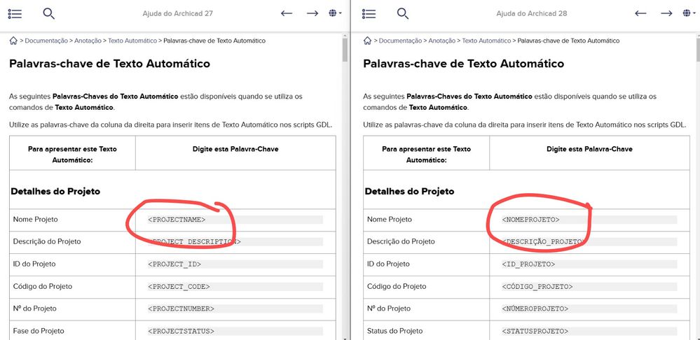

Estes parâmetros de AutoTexto das Informações do Projeto necessariamente precisam ser utilizados em Inglês.
No Manual de Ajuda do AC27, esses parâmetros já estavam em inglês.
No entanto, no Manual do AC28, por alguma razão eles foram traduzidos, mas em português não funcionam!
1 Comentário

Olá, @Caue Moro
Obrigada por compartilhar sua sugestão!
Ela já foi enviada para a equipe de tradução, que será responsável por implementar a melhoria no manual de ajuda do Archicad.
