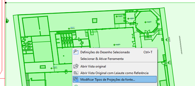

Assistindo o treinamento do Archicad 29, me deparei com essa funcionalidade no Archicad que eu nem sabia que era possível: Modificar Tipos de Projeção da Fonte.
Nunca cliquei nessa opção porque não sabia o que significava e achava um nome meio... complexo. Ao descobrir que ela abre as definições da vista diretamente pela prancha, sem a necessidade de ir para o navegador, fiquei me perguntando porque o nome dessa opção é tão "nada a ver" com o nome Definições da Vista.
Para ficar mais próximo do nome que propriamente é usado no mapa de vistas, sugiro que essa tradução seja melhorada para "Acessar Definições de Vista da Vista original" nomenclatura parecida como que temos nas opções logo acima.

Olá Patrícia,
Tudo bem?
Obrigada por compartilhar sua sugestão. Ela já foi enviada para a equipe de tradução, que será responsável por implementar a melhoria no Archicad.
