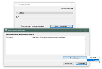

Hallo alle zusammen ,
wir arbeiten gerade mit Teamwork da wir das Projekt in mehrere Teilprojekte aufgeteilt haben.
Anfangs hatten wir eine gesamte Datei in der alle Teilprojekte per Hotlink verlinkt waren aber das war natürlich noch als die Dateien einzeln gespeichert wurden.
Wie kann man die Teamwork-Dateien als Hotlink platzieren?

Ich denke hier geht das:

Ja haha danke das hab ich kurz davor auch gefunden 😅
Vielleicht kannst du mir weiterhelfen?
In der Gesamtdatei verlinken wir nun die Teamwork dateien. Diese jedoch haben alle andere Höhen.
0,00 = 492,45 bei uns.
Haus 1 is OKRB auf +2.50 während Haus 2 OKRB auf + 0,55 ist.
Wie stelle ich es so ein das diese Höhen richtig gezeigt werden in Schnitte? Weil aktuell zeigt die Höhenkote bei mir im Haus 6 zb 2,82m
Muss ich dan in der Gesamtdatei bestimmte Einstellungen vornehmen?

Ich hab' das - außer für Dich jetzt - nie gemacht, könnte mir aber vorstellen, dass diese Einstellung hilfreich sein könnte:
Die gibt's schon beim Einfügen, geht aber auch nachträglich - wenn der Gruppenschalter geschlossen ist.
Wenn Deine Höhenunterschiede groß genug sind, wirst Du vermutlich viel Freude mit der Grundriss-Darstellung bekommen... 🤓
