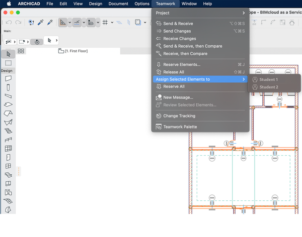

Os membros da equipe podem reservar partes do projeto ou trabalhar em Pisos, Cortes, Elevações ou Leiautes individuais. A reserva automática de elementos em tempo real ajuda no trabalho diário, fornecendo acesso exclusivo a elementos de projeto específicos sem complicações.

No Teamwork, isso é possível porque você pode reservar todos os elementos em que está trabalhando em um Piso. Dessa forma, você pode garantir que nenhum outro membro irá alterá-lo ou removê-lo por engano, a menos que você libere os elementos.

Neste cenário, você pode reservar selecionando os elementos específicos ou criando filtros personalizados e Reservando-os por CritériosOpte por reservar apenas aqueles ligados à sua tarefa, todas as paredes com uma composição específica, por exemplo.
Outro caso é se você tiver um membro encarregado de criar as aberturas no prédio. Desenhe perfis específicos de janelas e coloque-os no projeto. Se o seu grupo organizar as tarefas dessa forma, a pessoa designada para uma tarefa pode se concentrar na criação de elementos personalizados (móveis, perfis de fachada, rodapé, portas e janelas) que estarão mais conectados ao seu conceito de projeto.

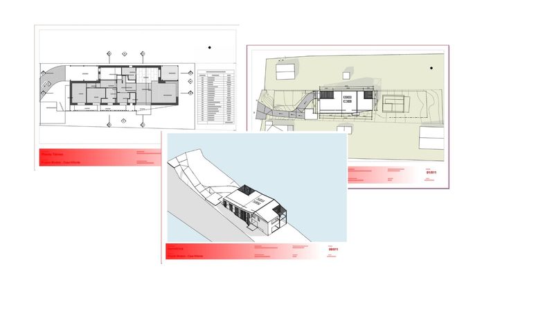

Caso os membros do seu grupo estejam lidando com diferentes fases do projeto, como rascunho, modelagem, documentação e renderização, o Teamwork mantém todas as modificações em um arquivo.
Agora, você não precisa publicar um novo arquivo para os membros de sua equipe toda vez que atualizar o arquivo, ou mesmo lutar para obter acesso a um arquivo que apenas um membro inacessível do grupo possui. Em vez de esperar horas ou dias para que seu amigo envie o arquivo de projeto correto, você sempre pode acessar seu arquivo de projeto em Teamwork e essas dificuldades são diminuídas porque todos que fazem parte do projeto compartilhado serão atualizados com qualquer alteração sempre que eles clicam em "Receber Alterações".
Os membros têm mais autonomia para obter todas as informações/arquivos/vistas por conta própria. Um membro do grupo pode ser designado para criar os leiautes com o desenho final, outro pode cuidar da criação de diagramas filtrando camadas e definindo as Sobreposições Gráficas de uma Vista e outro fazendo Mapas de elementos ou superfícies do projeto, tudo acontecendo simultaneamente.
