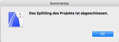

Archicad splittet nun das ursprüngliche Projekt auf und startet ein zweites Archicad.
Danach erhalten Sie diese Meldung in beiden Archicad Projekten.

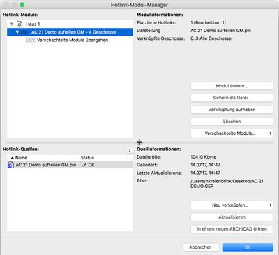

Archicad hat nun den markierten Teil als PLN in dem ursprünglichen Projekt ausgetauscht und das Projekt wiederum dort als Hotlink eingefügt.
Im Hotlink-Manager sehen Sie die Verknüpfung.
