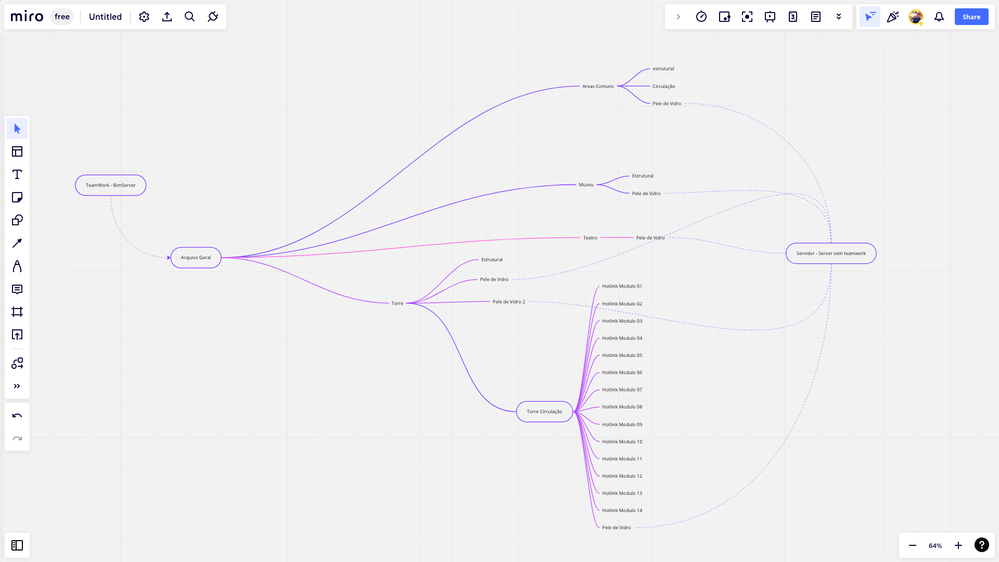

Olá Amigos, estou com um problema de lentidão no fluxo de trabalho do Bim Server, meu server é um Imac 2011, i5 Quad Core, 32gb Ram, SSD 512, meus clients são 5 Macminis M1 com 256 e 8gb de ram, optamos pelo uso do teamwork devido tamanho do projeto; o mesmo se comporta conforme imagem abaixo, fiz esse fluxo para entenderem se minha problemática é maquina ou arquivo, ou organização de fluxo. Fiz alguns testes de salvar, mandar e receber e ver como os clientes se comportavam com uso de RAM, Disco e Rede, mas a meu ver nenhum criou gargalo que explique o tempo de 10 min para abrir o arquivo maior ( 3gb ) geral que puxa todos os 3 outros arquivos ( 1,3gb | 700mb | 200 MB ) os demais modulos, que cada arquivo desse puxa é bem pequeno mas estou com duvidas em como posso melhorar meu fluxo de trabalho. Agradeço imensamente a todos pela atenção!

Olá Daniel, Tudo bem cara? Aqui estamos somente com esse projeto na cloud, total de 15 arquivos o maior com 3gb, mais um ou 2 com 1gb, todo restante permeia entre 60mb, 200mb, enfim. Nosso server é dedicado a somente um projeto, Imac, i5, quad, 32gb, SSD 512, Somente sistema e BIMcloud instalados. Os 6 clientes usam Archicad 24, Monterey Osx e Macmini m1. totalmente dedicados a isso. Quando houve o problema da lentidão pedi pra que houvesse a limpeza de dados locais, o que foi feito. Porém nesse momento apos verificar maquinas, requisitos de hardware em frente ao tamanho do projeto acredito não ser essas questões. Testei em i9, de 10 e 12 geração, com a mesma demora, porém acredito hoje que esteja o arquivo com algum fluxo errado impedindo o bom funcionamento, estou abrindo um a um para ver contagens de poligonos e tentar mensurar o impacto destes. caso tenha mais algumas dicas sou todo ouvidos!

Pelo que percebi, você já tem um bom controle de administração do projeto e realmente alguns fluxos internos podem estar fazendo com que o Arquivo base esteja com uma lentidão maior do que esperada.
Alguns itens que eu te indico revisar para que seu fluxo esteja mais limpo são: As operações de elementos sólidos; Objetos em Bibliotecas embebidas; Uso excessivo de elementos 2D (linhas, polilinhas, tramas para corrigir alguma vista); Objetos trazidos em outras plataformas com numero de polígonos excessivos.
Esses itens citados acima podem atrasar o fluxo e fazer com que seu projeto fique lento. Outra dica importante é sempre enviar e receber as alterações com mais frequência. Esse procedimento acarreta em um salvamento mais rápido e diminui a possibilidade de perdas de dados caso você fique sem conexão à rede ou a maquina venha a falhar.
A última dica é pra você verificar se o Archicad 24 dos seus usuários está atualizado no ultimo update. Para verificar isso basta ir no Menu Ajuda> Procurar atualizações...  Caso não esteja, recomendo que atualize em todas as máquinas. Bom também verificar se na plataforma Online do seu BIMcloud existe alguma notificação de atualização (Nesse caso é necessário atualizar tanto o Server quanto o Manager, em um momento que os usuários não estiverem com os projetos abertos).

Quantos as plataformas do 24, todas usam o ultimo update, assim como o server, inclusive instalei a Bim delta cache, mas não vi nenhum adianto. Seguirei com a verificação de todos os elementos citados acima. caso tenha sucesso ou não irei deixa-los informados sobre o caso.
