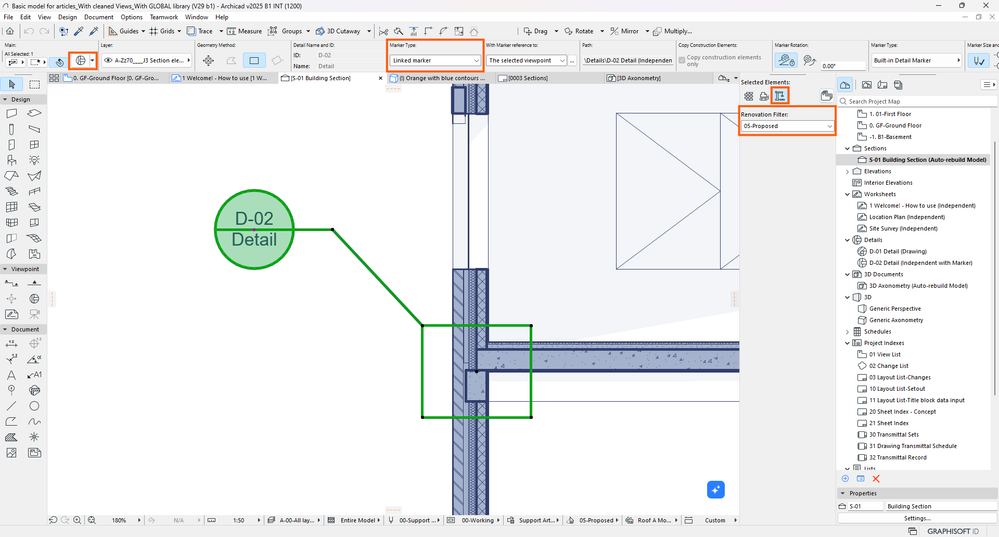

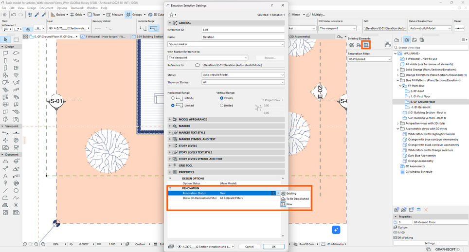

Você pode definir o Estado de Renovação de um marcador pela Paleta de Renovação ou pelas Definições do Marcador.

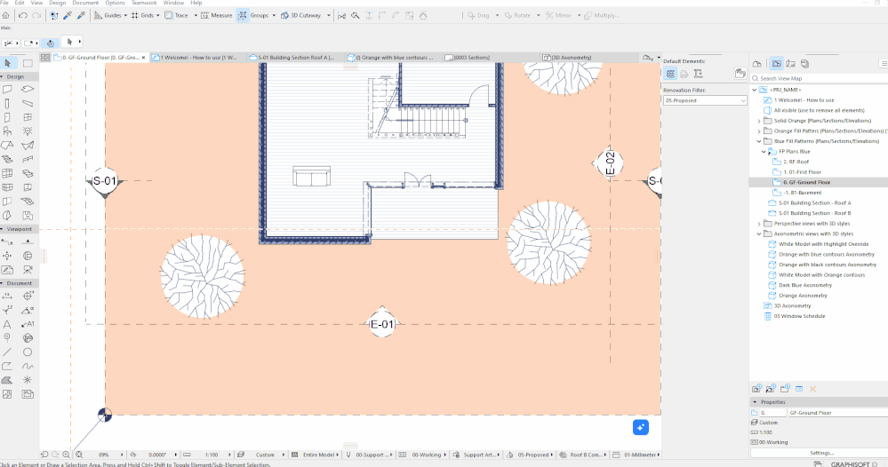

Além Com isso, é possível ajustar a aparência dos marcadores ativando as Sobreposições Gráficas no Filtro de Renovação.
  • Em Documentação > Renovação > Opções de Filtro de Renovação > Elementos de Documentação

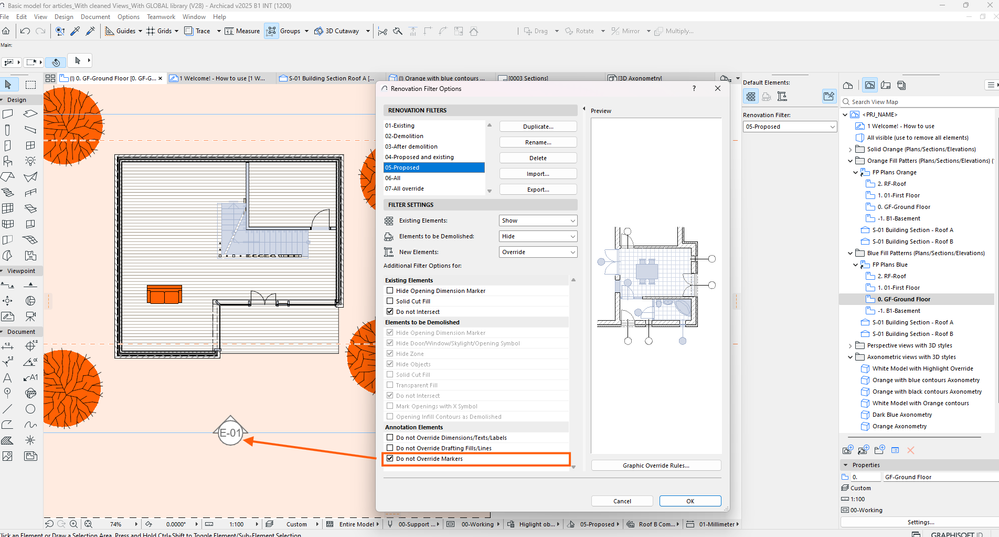

Você também pode excluir os marcadores da aplicação das Sobreposições do Filtro de Renovação ativando a opção Não aplicar Sobreposição a Marcadores.
