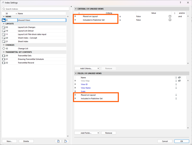

Acesse Documentação > Índices do Projeto > 01 Vistas;
Clique em Definições do Índice para abrir (canto superior direito do mapa exibido).
Aqui, dois novos parâmetros podem ser adicionados tanto como critérios quanto como campos da lista:
  • Inserida no Leiaute
  • Incluída no Conjunto do Publicador

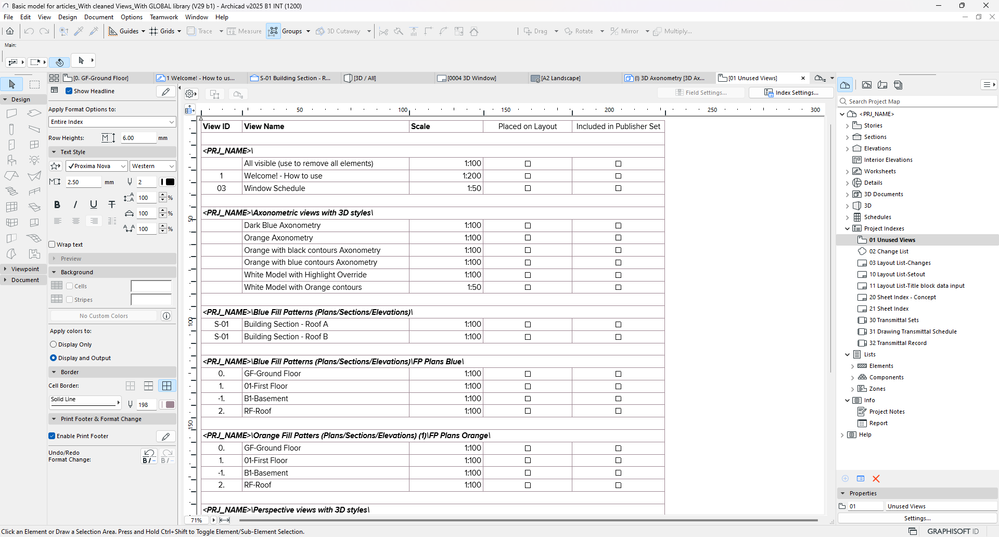

Com os seguintes critérios, você pode localizar Vistas que não estão sendo usadas na documentação, ou seja, que não estão inseridas em um Leiaute nem adicionadas a um Conjunto do Publicador:
  • Inserida no Leiaute igual a Falso - lista Vistas que não foram colocadas em um Leiaute;
  • Incluída no Conjunto do Publicador igual a Falso - lista Vistas que não estão incluídas no Conjunto do Publicador.
Em Campos, você pode adicionar todos os outros parâmetros desejados. A lista de Índices do Projeto exibirá então todas as Vistas filtradas.

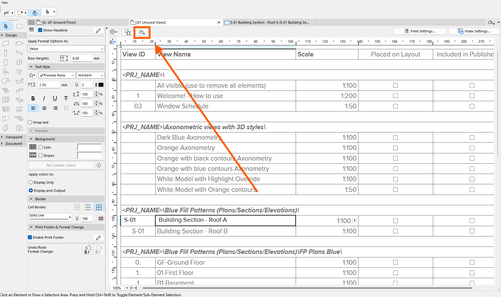

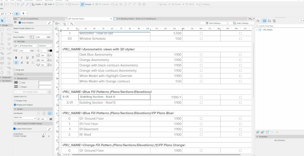

Usando o botão Selecionar e Abrir Vistas, você pode abrir a Vista desejada diretamente pelo gráfico. 

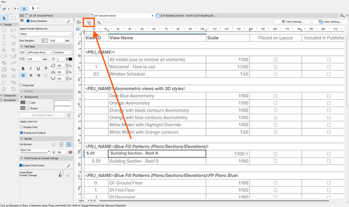

Clicando no botão Selecionar no Navegador, você poderá destacar a vista no Navegador.
