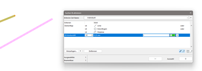

STRG/CMD-Shift-A "Suchen & aktivieren", dann '2D-Konturstift'
Ich würde noch Kreise/Bögen und Polylinien dazunehmen:
vor 2 Wochen
