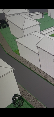

Hi, ich brauche Hilfe, wieso ist mein 3D Modell so gepunktet und wie kann ich es ändern?
Das passiert mir zum ersten Mal, habe sogar eine neue Datei erstellt und das ganze eingefügt. Habe auch mit archicad 26 und 27 probiert und es ist bei der Zeichnung die ganze Zeit so gepunktet. Bei allen anderen ist alles okay.

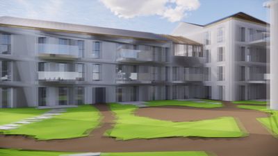

Dementsprechend sieht die Visu von enscape so aus:
wie kriege ich es hin, dass es wieder normal ist?  Woran liegt das überhaupt?

runxel
Hero
Der Klassiker: viel zu weit vom Ursprung und in "Echt-Welt-Koordinaten" gebaut.
Setze mal dein Gebäude wieder an den Archicad-Ursprung. Nichts auf ausgeblendeten Ebenen vergessen!
Dann einmal speichern, einmal zu, einmal auf, und es sollte alles wieder passen.
