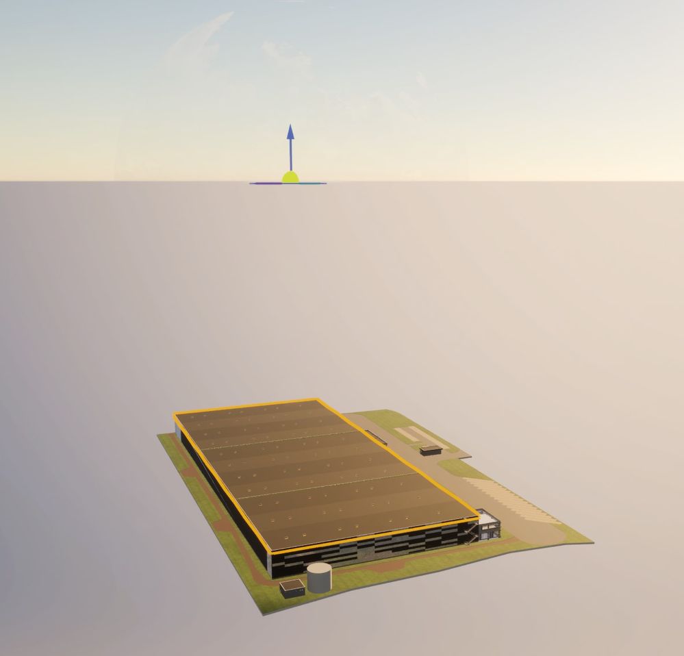

Ich habe eine georeferenzierte IFC in Archicad 27 bearbeitet und in Twinmotion visualisiert. (Noch als FBX Export, weil Datasmith noch nicht fertig war)
Mit dem 4030 Update ist beim Export aus Archicad der Ursprung auf einmal bei dem georefernzierten Nullpunkt. Sprich alles was ich in Twinmotion exportiere ist kilometerweit vom Bearbeitungspunkt entfernt. Der Fehler tritt sowohl beim FBX-Export als auch beim dirkten Datasmith export auf.
Ich kann ja nur beim IFC-Export den Lagepunt auf den Archicad Ursprung verstellen. Das hat aber natürlich keinen Einfluss auf den Twinmotion export.
Hat jemand eine Idee?

ich brauche eine Möglichkeit, es zu reproduzieren.
Kannst du mir sagen wie die georeferenzierte IFC bearbeitet hast, was genau wurde in Archicad geändert?
Benötige ein paar mehr Details zu den Einstellungen/Koordinaten, Scrrenshot wäre hilfreich.
