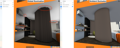

A oclusão do ambiente é a renderização dinâmica do BIMx já utilizada nos aplicativos móveis. Introduzimos este método para substituir a antiga Iluminação Global pré-calculada (lightmaps), que adiciona um bom sombreamento ao modelo, mas também pode levar horas ou até dias quando se exporta modelos grandes para o BIMx. Além disso, a Global Illumination apresenta imprecisões de renderização:
Como funciona?
Em modelos BIMx exportados do Archicad 26 e modelos BIMx de versões anteriores que não usam Iluminação Global, a Oclusão de Ambiente é ativada por padrão.
A Oclusão de Ambiente é calculada em tempo real e adicionada à nova renderização padrão do BIMx. Ele cria um escurecimento de gradiente nas bordas dos elementos 3D para ajudar a entender sua localização espacial e relação entre si.
Em modelos de versões anteriores que usam Iluminação Global, a Oclusão de Ambiente está desativada. O modelo é exibido com GI, mas você pode alterá-lo facilmente para Oclusão de ambiente com a alternância em Configurações 3D.
Quais são os benefícios?
Renderização mais precisa e um processo de exportação muito mais rápido para iterações rápidas. A geração do modelo 3D para BIMx está pronta em segundos ou minutos - em vez de horas com a Iluminação Global
