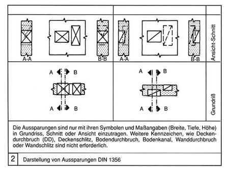

Das eigentliche Problem ist, dass Archicad keine symbolische Darstellung in aus dem 3D generierten Sichten kennt.
Wenn wir das Öffnungssymbol im Schnitt auch hätten, wäre die Sache ja auch klar.
Bemängele ich nicht erst seit der Einführung des Öffnungstools, seitdem aber mit noch mehr Nachdruck.
"Man denkt darüber nach". Na gut, dauert also höchstens noch ~25 Jahre bis das kommt.
Diese Darstellung will im übrigen auch die DIN von uns (gibt bestimmt ne ähnliche SIA-Regelung):
