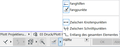

Gewöhn dir an, ohne die blauen Fanghilfen zu zeichnen. Horizontal, vertikal und alle Zwischenwinkel im Abstand von 15°  lassen sich viel schneller mit SHIFT fixieren und vorallem  besteht das Risiko nicht, dass du eine minimal abweichende Hilfslinie benutzt. Zudem erscheint der Cursor ohne Zeitverzögerung als Haken, wenn du den Punkt genau triffst.
Schalte aber nur die Fanghilfen aus, nicht die Fangpunkte.

Ich bin nicht sicher, ob ich verstehe, was du genau eingeben willst, aber:
Du kannst mit dem Cursor zum Hilfspunkt fahren und von dort mit R 1.23 + den Abstand um 1.23 verlängern. Geht auch mit X 1.23 - oder Y 1.23 +
Vorzeichen vor der Zahl bedeutet in ArchiCAD Strecke vom Startpunkt des Vektors gemessen,
Vorzeichen nach der Zahl  bedeutet Strecke vom aktuellen Cursor-Standort gemessen.
