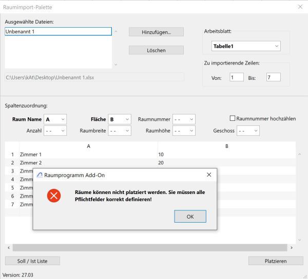

Liebe Community,
das Raumimport Addon bringt immer folgende Fehlermeldung: Räume können nicht platziert werden. Sie müssen alle Pflichtfelder korrekt definieren.
Die Pflichtfelder für Raum Name und Fläche sind definiert.
Getestet auch mit Archicad 25 und 29 und den jeweiligen Addons. Gibt es da noch einen Trick?
Vielen Dank.

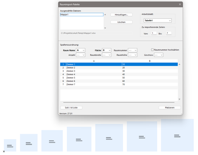

Ich wüsste nicht, hier geht das. Aber Du schreibst "25 und 29", Dein Bild zeigt Version 27.03.
Ich habe hier 27.01:

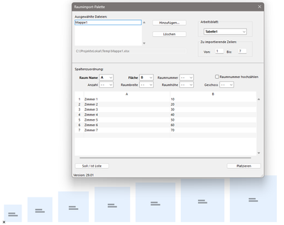

und 29.01:
Stefan - AC ...-29GER, WIN11

Getestet wurden die aktuell zum download verfügbaren Addons für die Versionen 25, 27 und 29, auf zwei Verschiedenen Windows PCs und immer die gleiche Fehlermeldung.
Der Screenshot wurde nur als Beispiel angehangen und ist aus der Version 27.
Die Tabellen wurden mit Libreoffice erstellt .
Irgendetwas scheint ja nicht zu funktionieren, vielleicht weiß jemand woran es liegt.
