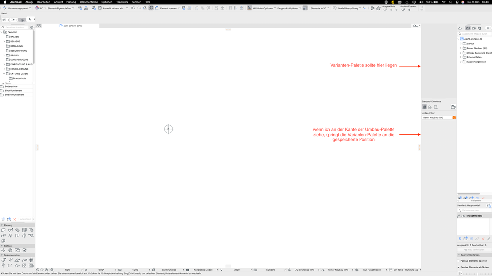

Ich bin dabei mir in AC29 die Arbeitsumgebungen zu erstellen. Hierbei ist mir aufgefallen das die Varianten-Palette beim Wechsel der Arbeitsumgebung von der im "Arbeitsbereich-Schemata" abgespeicherten Position springt. Seltsam ist auch die graue Fläche (sieheBild).
Wenn ich die Kante der Umbau-Palette ziehe springt die V-Palette wieder an die gespeicherte Position.

Das Verhalten des UIs hat sich in der 29 nicht geändert.
Dass es schon immer etwas fummelig war, sich das zurecht zu zuppeln: Naja. Man gewöhnt sich 😉
Die graue Fläche ist nicht verwunderlich.
Das Modell des UIs ist so, dass es vier (fünf) Bereiche gibt: Oben unten links rechts. Die sind dann noch mal in Spalten und Reihen unterteilt.
Der fünfte Bereich ist einfach unangedockt frei herumschwebend.
Was bei dir jetzt der Fall ist, dass du mit der Umbaupalette quasi eine neue "Spalte" rechts aufgemacht hast. Die Palette ist nicht größenveränderlich (nur in der Breite passt sie sich an), aber sie ist eben angedockt. Und damit wird der Platz geblockt und da nichts drin ist, eben einfach nur grau.
Noch ein Tipp: Man kann bei Paletten schnell zwischen einer gedockten und einer ungedockten Positionen springen, wenn man bei der Palette auf den kleinen grauen Balken oben doppelt klickt. Sogleich wird sich das Fensterchen abdocken und zur letzten, abgedockten Position springen.
Umgekehrt kann man auf die Titelleiste einer abgedockten Palette doppelt klicken: Et voila! Sie sitzt wieder angedockt dort, wo sie vorher war.

Okay, danke für das Video, Torsten! Jetzt habe ich das verstanden, die Problematik ist beim Wechseln der AU.
Ich kann das nachstellen! Ist ein Bug! Die Palette schiebt sich sogar an die selbe Stelle wie bei dir!
