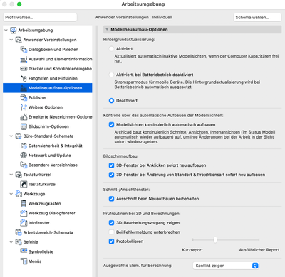

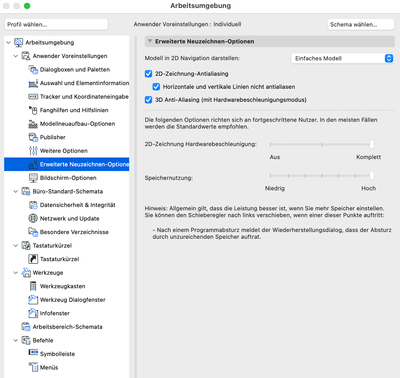

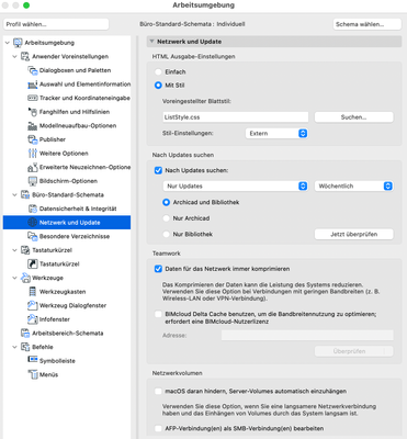

Bild 3, 4, 5 sind die Einstellungsmöglichkeiten in ArchiCAD bei der Arbeitsumgebung.
Gibts da nach eurer Erfahrung Tipps, wie man alles "beschleunigen" kann, wie man was einstellen müsste?

ich würde für die tägliche Arbeit spezielle Modelldarstellungs-Sets und grafischen Überschreibungen anlegen, die die Performance während dem zeichnen verbessern (weniger Polygone, weniger Linien in 2D und 3D). Das geht mit schematischen Geländerdarstellungen, grafischen Überschreibungsregeln, die bei den Geländern Linien ausblenden, im Grundriss wiederkehrende Elemente zu Objekten umwandeln und SEOs soweit möglich zu reduzieren. Letztens hab ich bei einer Schulung auch gehört, dass man Treppengeländer und Fassadenelemente besser nicht über mehrere Geschosse zeichnet wegen der Performance...
Zusätzlich würde ich die Layouts immer auf "manuell aktualisieren" einstellen, aber das habt ihr vermutlich eh.
Ich hab bisher sonst auch keinen "Zauber"-Button in den Einstellungen gefunden, der alles beschleunigen würde.
