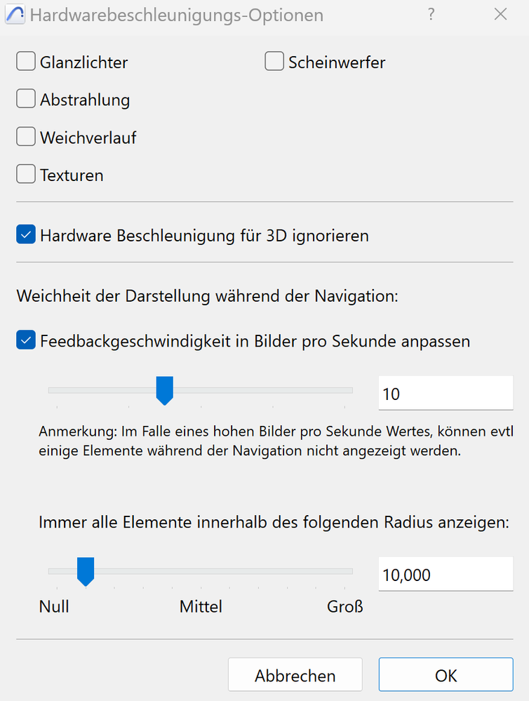

Hallo, ich arbeite nun seit 2 Monaten mit Archicad 27 (Vorher Version 24). Leider bin ich etwas überrascht über die Performance der 27 Version. Immer wieder bleibt Archicad hängen, Morphs zu bearbeiten und anzuwählen dauert immer mehrere Sekunden, selbst bei einfachsten Geometrien.
Was mich aber am meisten stört ist die Pipette in Kombination mit dem Shortcut über die Alt- Taste.
Jedes mal wenn ich etwas aufnehmen will, Ob Fenster im 3D, Wand im Grundriss oder sogar nur eine Schraffur, geht gar nichts mehr... Archicad springt dann minutenlang über irgendwelche Dinge und hebt sie mit der blauen Umrandung hervor. Es dauert und dauert einfach alles und wenn ich die Alt Taste loslasse wird auf keine Eingabe mehr reagiert. Ich lasse meinen PC dann einfach 1-2 Minuten in Ruhe und irgendwann fängt es sich wieder. Aber selbst einfachste Grundrisse im 2D sind so einfach nicht zu bearbeiten und ich verstehe nicht wo das Problem liegt und weiß nicht weiter....
Denn bei den identischen Zeichnungen und 3D- Modellen läuft mit der 24. Version alles wie Butter.
Ich habe die neusten Treiber und Archicad Updates installiert, Hardware ist ein i7-10875H mit 32 GB Ram und RTX 2060
Vielleicht kennt ja jemand die Probleme und kann weiterhelfen....

Hi Fabian, ich habe noch viel rumprobiert und habe eine deutliche Verbesserung im 3D nach der Deaktivierung der Hardwarebeschleunigung festgestellt. So sind für mich 3d Modelle wieder bearbeitbar geworden...
Das sind die Einstellung unter denen es bei mir besser läuft...

Wo sind diese Einstellungen versteckt, bzw. aufzufinden?
