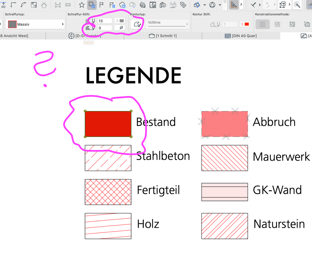

Hallo zusammen,
ich habe meinem AC27 ein Update verpasst und stoße gerade an meine Grenzen. Meine Schraffuren werden nach dem Update in den falschen Farben dargestellt - siehe Beispieldatei..... Habe ich ein Brett vorm Kopf, oder ist das ein Updatefehler?
Beste Grüße und vielen Dank schon mal für Antworten.

Falscher Umbaustatus / -filter?
Gruss, poeik
ArchiCAD CHE 5 - 27 - Windows 10
Ich habe noch nie mit dem Umbaustatus gearbeitet. Ich könnte den Umbaustatus nur zurücksetzen auf z.B.Neubau, dann wird nach langer Rechenzeit aber alles rot. Interessanterweise habe ich ein weiß hinterlegtes Schriftfeld, dessen Eigenschaften ich mit der Pipette aufnehme und an anderer Stelle neu erstelle... Wird rot hinterlegt??????
Die Stiftnummern und deren Farben sind ja an die jeweiligen Ausschnitt-Einstellungen gekoppelt. (Ausschnitt-Mappe - Rechtsklick auf Ausschnittname - Ausschnitt-Einstelungen - dort in der Box dann Stiftset). Vielleicht wurde da was verstellt.
Daran lag es 🙂 .... vielen Dank!
