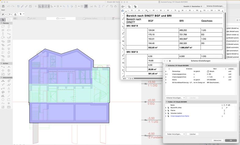

- Morphs für BRI und BGF erstellt, je beginnend auf Unterkante Geschosshöhe (=OK FFB, zumindest nach DIN277 fürs UG schon mal falsch, aber das ist noch nicht dramatisch)
- sobald die OK Morph einen Millimeter über OK Geschoss geht, zerhaut‘s die BGF
- packe ich ein eigenes „Geschoss“ als weiteres Morph dazu, mit Einstellung, es möge mir sein Volumen verraten aber zur Fläche schweigen, wird das ignoriert und in der Liste die Grundfläche mitausgegeben.
Kann mit Archicad BRI und BGF überhaupt korrekt ausgegeben werden- aus den selben Morphs in einer gemeinsamen Liste? (jetzt nicht vom geometrischen Ansatz DIN277, sondern minimal vom Grundsatz, dass Flächen auch nicht ausgegeben werden, wenn nur Volumen ausgewählt ist und da nicht ein krudes Zeug herauskommt, dass‘ dem Teufel graust?)
Wenn ich wieder morgen Abend im Büro bin, mach ich mal paar Screenshots von den paar Voumina,
Archicad 28 Full GER | MacBook Pro M3 | macOS 15 Sequoia
Ich nutze nicht die voreingestellten Berechnungsmethoden der Archicad Vorlage, da diese tatsächlich, wie du beschreibst, Fehler verursachen.
@Fritz Schupferling @Bence Zobor Bitte schaut euch das an!
Meine Lösung für BRI und BGF:
  • Ich lege zwei Baustoffe BGI/F R und BGI/F S mit sehr niedriger Prio an
  • Ich modelliere Geschossweise mit Ausstülpungen (Lufträume, Bodenplatte etc.
  • Ich gehe über die Elementauswertung mit folgendem Schema
Nur so bekomme ich die Normgerechte Auswertung! Alles andere ist leider Falsch. Tut mir Leid GS 😞

Tolles Video Lukas. Coole Ideen für workarounds, aber eben workarounds.
Spätestens, wenn ich graphisch die DIN277-Fläche nachweisen will, ist da die Fläche in der HK-Nische sichtbar. Eine differenzierte Darstellung der GIF-Flächen ist auch nur sehr mühselig möglich. Putzschalen vor Wände zeichnen ist auch eher was für den Praktikanten. Am Raumwerkzeug fehlt es an allen Ecken und Enden. Da hatte GS Besserung versprochen. Ich habe davon noch nix gesehen. Trotzdem beeindruckend, was geht, wenn  man (du) sich kreativ mit den Möglichkeiten beschäftigt.

Die 'gemessene Fläche' ist immer die Fläche einschließlich der Nischengrundflächen, die gemäß Kriterien berücksichtigt werden.
UND:
Da  'Heizkörpernische oben' ein Wert des Raums ist, werden tatsächlich nur die Nischenflächen abgezogen, die zuvor mitgemessen wurden.😀
Die anderen Dinge kommen im Alltag ja nicht so oft vor, dennoch muss man sie vielleicht erwähnen... wenn man so Schnickschnack hat, dann die Frage, was man damit macht…
  • Abzug von Stützen (und weiterem) für WoFl gemäß Kriterien (zB.. < 0,1 m²) – nach DIN 277 aber immer
  • Addition von Nischenflächen (etc.) für DIN 277-Flächen dann doch, wenn >  1 m²
Das ist das, was mir momentan dazu ein- bzw. auffällt.
Wenn es so Besonderheiten nicht gibt, im Projekt, geht das schon so, wie von dir hier gezeigt… automatisch, fehlerfrei.
Vielleicht legt man sich 'ne Eigenschaft, namens 'Korrektur' an, mit der man dann sozusagen auf so Besonderheiten eingehen kann… so lang es nicht automatisch geht (ist dann halt ein bisschen Anti-BIM…)
Teilweises anrechnen von Raumflächen geht auch über Eigenschaften... es gab (gibt?) gar keinen Parameter für die 'berechnete' Fläche.

Wie im Bild von Lukas zu sehen...
Für die BGF die stinknormale Fläche (des Morphs)... nicht die pro Geschoss.
'Fläche pro Geschoss' erscheint zunächst reizvoll, weil man nur einen Körper pro Gebäude bräuchte.
Pro Geschoss bedeutet hier aber, streng nach den definierten Geschosshöhen – nicht nach Zuordnung zum Geschoss. Das ist das größte Problem dabei. (Hab's schon lang nicht mehr probiert... meine aber, dass es so auch Mehrfach-Flächen geben kann…) (Bei Bauwerken auf unterschiedlichem Niveau im selben Projekt geht das ganze sowieso gar nicht…)
Wenn alles andere gehen würde... allein bei vorgehängten Balkonen gibt es hier Probleme (deren Konstruktion befindet sich ja meistens unterhalb FB)
Etwas einfallen lassen muss man sich, mit der Auswertung nach (größter Grund-) Fläche des Morphs. wenn dieser oben größer ist als unten (z.B. bei darüberliegenden auskragenden Geschossen, oder wenns schräg nach außen geht.
