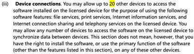

SMB ist das Mittel der Wahl. Für Büros mit bis zu 20 Mitarbeiter/Zugriffsgeräten darf man tatsächlich einen Windows 10-Rechner als zentralen Dateiserver benutzen (steht so in den Lizenzvereinbarungen von MS)
 Will man kein Microsoft bei sich im Büro, geht die Freigabe über einen anderen Mac (der wieder in der Domäne ist und damit Freigaben über Gruppen ermöglicht) oder wieder über Univention. Zugegeben: die Freigabe am Mac ist echt übel. Ich bevorzuge hier wirklich Windows oder Linux, aka Univention.
