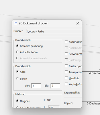

Hallo in die Runde. Meine Frage wäre, wenn ich drucke zeigt es mir das Druckmenü nur verkleinert an und ich kann auch die Größe nicht ändern. Gibt es hier eine Möglichkeit wieder das Menü so anzupassen dass ich alle Funtionen sehe und bedienen kann?
Beste Grüße Severin Hamberger

Bist du auf einem externen Monitor unterwegs, und/oder mit einer Bildschirmskalierung von ungleich 100% Da gibts unter Windows immer Probleme mit.

Danke für die Info. Ja die Skalierung beim Bildschirm (ASUS Pro Art 27") ist lt. Empfehlung auf 150% angegeben. Ich verwende Windows 11. Danke für die Antwort.

Versuch mal 100%, starte Archicad neu und schau, ob es dann besser ist.
Wie gesagt, Skalierung und Windows ist einfach ein Krampf.
