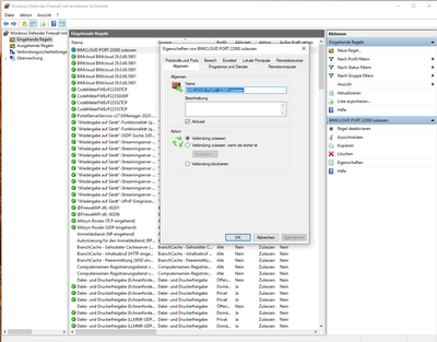

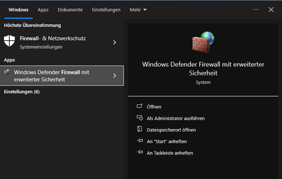

Ergänzung Firewall-Einstellungen unter Windows:
Unter Windows hatte ich verschiedene Probleme mit fehlerhaften Eintragungen in der Firewall (ein Problem, dass ich unter macOS mit der BIMCLOUD nie hatte).
Daher hier die Stellen, wo man das einstellen muss:
Im Startmenü nach Firewall suchen und den Eintrag mit erweiterter Sicherheit als Administrator öffnen
Dort dann für alle Einträge die mit BIMCloud beginnen mit Doppelklick die Eigenschaften öffnen und dort unter Allgemein die Verbindung zulassen
Dann im Kontrollfenstert Firewall- & Netzwerkschutz auf "Zugriff von App durch Firewall zulassen" klicken und in der Liste die TeamworkApplicationServer... für Domäne, Privat und Öffentlich anhaken

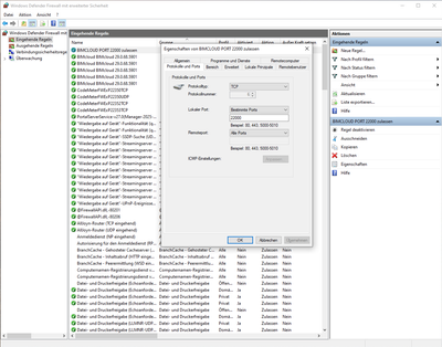

Wenn nur der Manager installiert ist, kann es sein, dass trotzdem der Manager nicht erreichbar ist. Dann muss man in der Firewall eine eigene Regel für Port 22000 erstellen, die alle Verbindungen zulässt
Windows suxx
