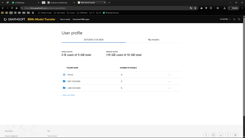

Olá pessoal,
Estou com uma dúvida sobre o fluxo correto de atualização de um modelo no BIMx.
Antes, eu publicava um novo modelo do Archicad e, ao abrir o link, o BIMx avisava que existia um modelo mais atualizado e pedia para baixar a versão nova, mantendo o mesmo link.
O que mudou é que eu usei o BIMx no computador e movi o modelo da pasta Home (padrão) para uma pasta que eu criei, por exemplo Projetos. Depois disso, quando publico novamente pelo Archicad, em vez de substituir o modelo anterior, ele cria um novo modelo na pasta Home, com um novo link. Isso virou um problema, porque eu já compartilhei o link com clientes, equipe, engenheiros, etc, e não quero ficar trocando link sempre.
Parece que ao mover o modelo de pasta pelo BIMx, ele perde a relação com o modelo anterior e passa a entender como se fosse um arquivo novo.
Minhas dúvidas:
  1. Qual é a forma correta de publicar do Archicad para substituir um modelo já existente no BIMx, mantendo o mesmo link?
  2. Mover o modelo para outra pasta dentro do BIMx realmente quebra a referência de atualização, ou isso é um bug?
  3. No publish do Archicad, existe algum jeito de escolher a pasta de destino no BIMx, para ele salvar direto dentro da pasta que eu criei e manter o mesmo modelo sempre?

Nesta página do manual de ajuda do Archicad você encontra o passo a passo para republicar partes ou todo o Hyper-modelo BIMx.
Sobre a perda de referência ao mover o modelo de pasta, entendo que ao mover o arquivo manualmente entre pastas o sistema passa a tratar aquele modelo como uma nova versão independente. No Publicador, o modelo está configurado para ser enviado a um destino e a uma pasta específicos. Quando você move o arquivo manualmente para outra pasta, o BIMx pode deixar de reconhecer que se trata do mesmo modelo e a atualização deixa de funcionar como antes.
No Conjunto Publicador, usando o método de publicação para fazer o carregamento do arquivo para o BIMx Model Transfer, você pode selecionar a pasta do Hyper-modelo BIMx, clicar em Propriedades a Publicar e escolher a pasta de destino do arquivo.
