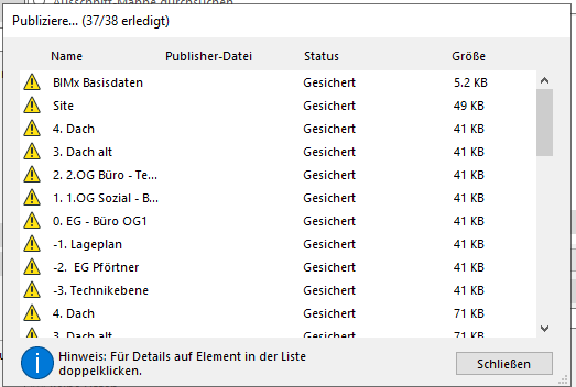

Problem beim Publizieren von IFC-Dateien nach BIMx in ArchiCAD Version 28
Hallo Graphisoft Community,

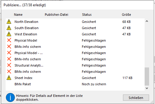

ich habe ein Problem beim Publizieren einer IFC-Datei in BIMx in ArchiCAD Version 28. Nachdem ich die IFC-Datei erfolgreich importiert habe, versuche ich, das Modell als BIMx zu publizieren. Allerdings erhalte ich die Fehlermeldung: „Download ist fehlgeschlagen.“ Der Export nach BIMx wird gestartet, jedoch tritt die Fehlermeldung während des Publizierungsprozesses auf.

Hallo @Faten Toma,
es werden in das BIMx Publisher-Set keine Ausschnitte von Grundriss, Schnitten und Ansichten hinzugefügt. Es sollten nur 3D-Ausschnitte in das Publisher-Set gelegt werden. Es müssen also alle Grundriss-, Schnitt- und Ansichts-Ausschnitte gelayoutet werden.
Punkt 2 - 2D Daten wurden nicht gelayoutet:
https://support.graphisoft.com/hc/de/articles/26065807670545-Blaue-interaktive-Marker-zum-Navigieren...
Generell handelt es sich um BIMx um ein eigenes Dateiformat und ist von dem IFC-Dateiformat unabhängig.
