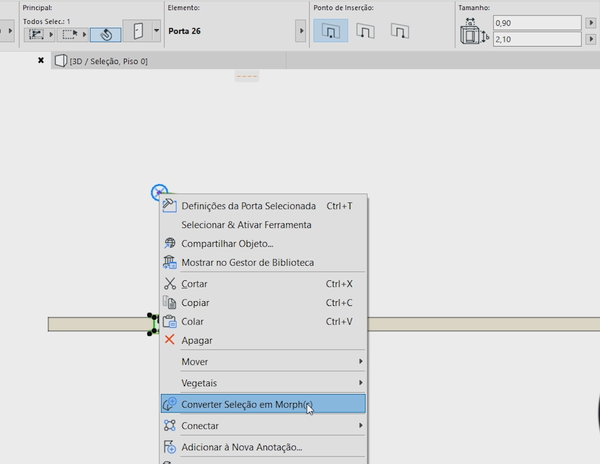

Em seguida, clicando com botão direito na porta modelada, vamos em "Converter Seleção em Morph(s)".

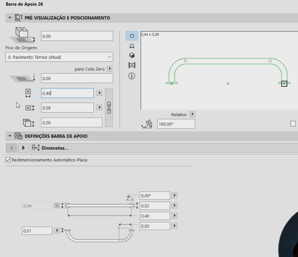

Com a nossa porta transformada em Morph, vamos procurar na Biblioteca do Archicad a "Barra de Apoio 26" e informar as dimensões adequadas da barra que ficará na nossa porta.

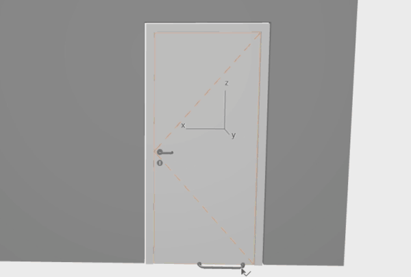

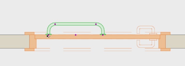

Vamos posicionar a barra no local adequado da porta e ajustar a sua altura para a altura indicada na NBR:

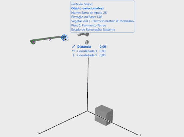

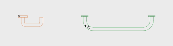

Certifique-se que o "Suspender Grupos" está ativado e selecione a barra de apoio e uma maçaneta, depois mova os elementos para o ponto 0,0 do Archicad representado pelo "x". Rotacione a seleção para visualização como se estivesse vendo-a de frente, como indicada na imagem:

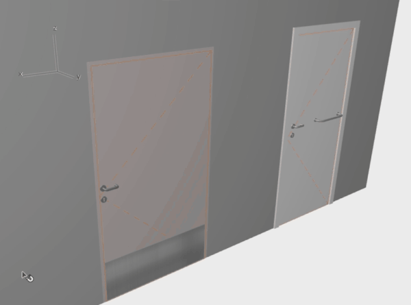

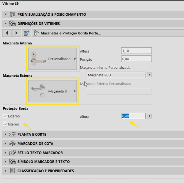

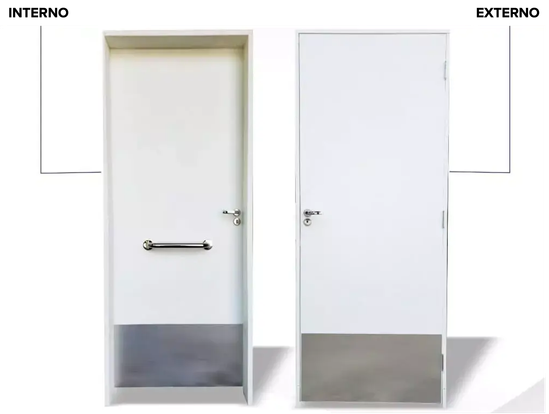

Para aplicarmos nossa maçaneta personalizada, vamos utilizar a porta "Vitrine 26", pois nela é possível escolher de forma separada, maçanetas internas e externas uma vez que, de acordo com a NBR 9050/2020, a maçaneta com barra de apoio deve estar localizada na parte interna da porta, enquanto apenas a maçaneta comum, sem barra, deve estar localizada na parte externa.
Nas definições da porta "Vitrine 26", escolha no lado interno a nossa maçaneta personalizada e no lado externo a mesma maçaneta que foi escolhida como base no nosso primeiro passo, para que fiquem iguais. Além disso, habilite a proteção da borda interna e externamente, colocando a altura adequada da NBR 9050.

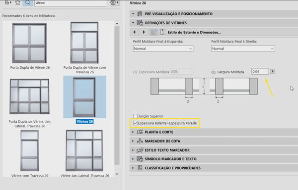

Vale ressaltar que é importante em "Estilo do Batente e Dimensões..." habilite a "Espessura Batente = Espessura Parede" e que a espessura indicada pela seta é a espessura do nosso batente desejado.

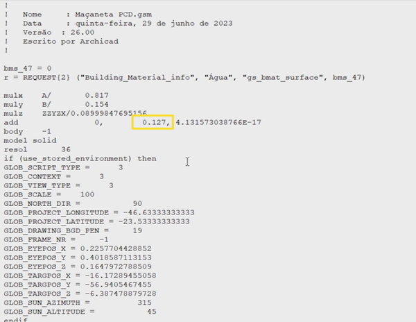

Nesse processo, perceba que a maçaneta personalizada, entretanto, está com uma altura mais alta em relação a altura da maçaneta nativa escolhida para a porta. Isso acontece porque a maçaneta está alinhada ponto inferior da maçaneta, em vez do seu eixo. Para mudarmos isso, precisamos entrar nas definições da maçaneta e fazermos uma pequena alteração em seu scrip.
Vamos em Arquivo > Biblioteca e Objetos > Abrir Objeto e selecione a sua maçaneta. Na janela de diálogo, entre no menu "3D" indicado na imagem:
Em seguida, zere este valor indicado para que o alinhamento da maçaneta fique pelo seu eixo e não pela sua base.

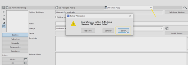

Feito isso, feche as abas e clique em "Salvar".
