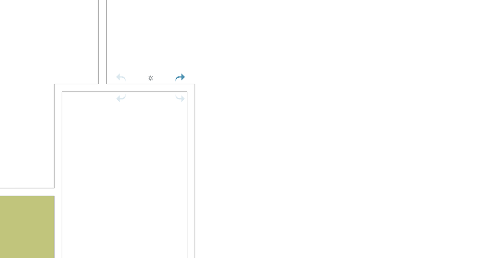

Quando insiro uma porta na planta ela some e aparece apenas no 3D
Fellipe
Recém-chegado(a)
Em todos os pavimentos do meu projeto, quando tento inserir uma porta a representação 2D dela não aparece, mas quando vou olhar no 3D ela está posicionada no local correto. Já verifiquei nas configurações de planta e corte e no OVM e ta tudo normal. Até mesmo quando to inserindo a representação já não aparece

Provavelmente, a sua parede está em um pavimento diferente daquele em que você está inserindo a porta, o que impede a visualização dela. A aparência dos elementos indica isso. No Archicad, é possível inserir um elemento em um pavimento e visualizá-lo em outros. Isso é definido no menu "Planta e Corte" em Visualização e Planta > Mostrar nos Pisos.
@Julia Saldanha  escreveu um artigo que pode te ajudar a entender melhor como essas visualizações de elementos funcionam. Você pode encontrá-lo aqui.
