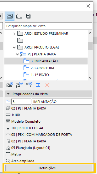

Para isso, vá no Mapa de Vistas, escolha sua Planta de IMPLANTAÇÃO (piso mais acima na Definição de Pisos) e acesse as suas "Definições":

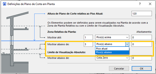

No menu "Definições de Vista", acesse as "Definições de Plano de Corte em Planta" e em "Mostrar Abaixo de", escolha o número de pisos abaixo. Se no seu projeto, há 4 pisos abaixo do piso de implantação (mais acima), então digite 4 e mantenha o afastamento da origem do piso como 0:

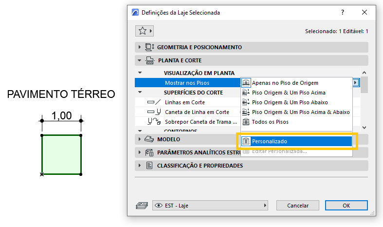

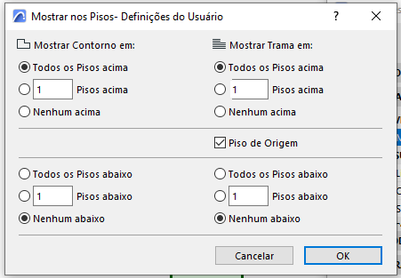

Em cada piso do projeto, defina quais lajes precisam aparecer na implantação e acesse na janela de Definições do Elemento a aba "Planta e Corte". Nas definições de "Visualização em Planta", edite a opção "Mostrar nos Pisos" e escolha "Personalizado".
Nesta opção, podemos escolher os pavimentos em que ele aparecerá. Por exemplo, podemos pedir que as lajes do pavimento térreo estejam visíveis em todos os pavimentos superiores, mas não nos inferiores.

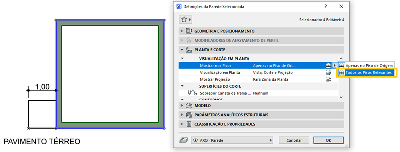

Em cada piso do projeto, defina quais paredes precisam aparecer na implantação e acesse na janela de Definições do Elemento a aba "Planta e Corte". Nas definições de "Visualização em Planta", edite a opção "Mostrar nos Pisos" e escolha "Todos os pisos relevantes".
Os pisos relevantes variam de acordo com cada vista. No caso da nossa vista de Planta de implantação, visualizar paredes do pavimento térreo se torna interessante, então elas aparecerão.

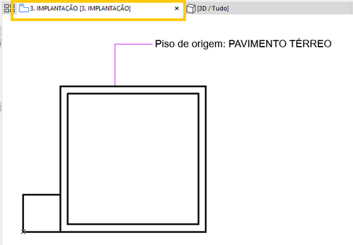

Por fim, ao acessar a sua Planta de implantação, todos os elementos configurados devem aparecer, independente do piso de origem.
