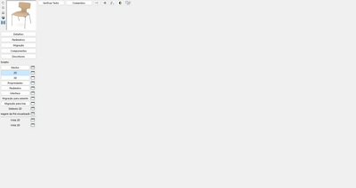

Editor GDL no Archicad 27 não funciona
Olá,
Este é um problema relatado desde o preview, mas infelizmente ainda persiste por aqui. O editor GDL simplesmente não abre no Archicad 27.

Olá, @Diego Barreto
Gostaria de compartilhar a resposta da equipe de suporte técnico, pois ela pode ajudar outros usuários que estejam enfrentando o mesmo problema.
O problema mencionado foi identificado como um erro de funcionamento, no qual alguns objetos da biblioteca padrão não exibiam corretamente as informações no Editor GDL. Esse erro ocorria apenas na versão BRA e foi registrado com o código DEF-14920. A correção foi incluída em uma atualização do Archicad 27, portanto, a solução é atualizar o Archicad.

Olá, @Diego Barreto
Obrigada por compartilhar sua dúvida na Graphisoft Community!
Tivemos um caso parecido no suporte técnico e reparar o Archicad com o instalador resolveu o problema. Você poderia reparar o Archicad? As orientações para esse processo estão neste artigo.

Diego Barreto
Entusiasta
Infelizmente não funcionou. É um bug que persiste desde a versão de technology preview. Já testei na full e na solo.

Olá, @Diego Barreto
Obrigada pela resposta!
Nesse caso, recomendo entrar em contato com o suporte técnico local pelo e-mail [email protected], para que a equipe possa investigar melhor o problema e fornecer um suporte mais preciso. Mesmo sendo um problema conhecido, esse contato é importante para que a equipe local possa reportá-lo à equipe global, destacando que muitos usuários estão sendo afetados e, assim, ajudando a acelerar a correção.

Olá, @Diego Barreto
