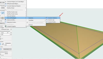

boa tarde pessoal,
estamos com algum problema em utilizar o acessório de cobertura do archicad 28,
o acessório aparece no extras de modelagem, mas na hora de aplicar o objeto no plano de cobertura, o objeto não aparece na biblioteca e consequentemente não funciona.
1 SOLUÇÃO ACEITA

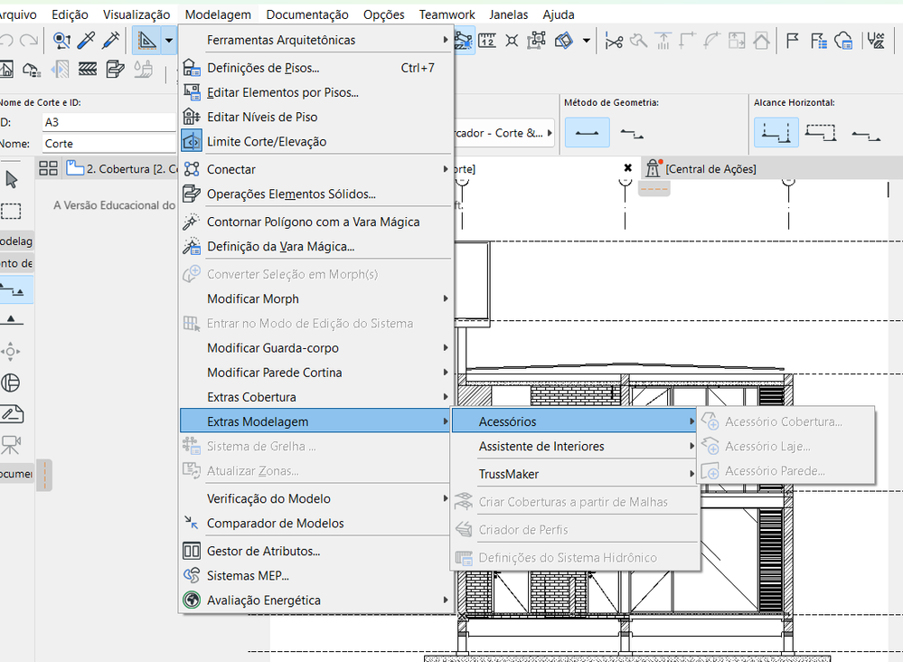

Estou com um probloema semelhante, porém no Archicad 29. Mesmo instalando o arquivo .libpack. não consigo acessar os acessórios.
Rita Gurjao
Community Manager
Community Manager
Olá, @thaismazineufmg
Tudo bem?
Para acessar os Acessórios, você precisa fazer esse processo a partir de uma vista de planta ou da janela 3D. Poderia testar em uma dessas vistas e verificar se eles ficam disponíveis?
Espero ter ajudado.
Rita Gurjão
