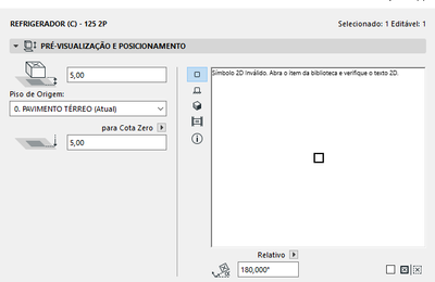

Olá. Tenho problema semelhante. Objeto criado pelo LPM apresenta erro "Símbolo 2D inválido. Abra o item da biblioteca e verifique o Texto 2D" depois de migrar para Biblioteca Global. Segui todas as instruções acima mas não resolveram. Há algum tópico que esclareça como corrigir o Texto 2D, conforme indica o erro? OBS. É um objeto customizado (salvo na nossa Biblioteca própria)

Oi Rita. Não funcionou. Seguindo outra dica de ativar o "interromper em caso de erro", o objeto apresenta mensagens deste tipo de Macro "GetPlanViewGlobals"

Pelo que pesquisei, a macro GetPlanViewGlobals pertence à antiga biblioteca monolítica. Em outra postagem que encontrei, foi explicado que o erro acontece porque o objeto foi salvo em um sistema de biblioteca (monolítica) e está sendo usado em outro (global). Em outras palavras, se o objeto foi salvo com o Library Part Maker enquanto a biblioteca monolítica estava vinculada, ele só funciona corretamente com essa biblioteca.
Por isso, a melhor solução é salvar o objeto novamente no Library Part Maker, desta vez vinculando os itens dos pacotes da Biblioteca Global em vez da biblioteca monolítica. Assim, o objeto passa a funcionar integrado aos pacotes da biblioteca e deixa de depender da biblioteca monolítica, como foi recomendado na primeira resposta deste tópico.
Outra alternativa seria tentar adicionar a macro que está faltando a partir da Biblioteca de Migração Monolítica (onde fica o arquivo GetPlanViewGlobal.gsm), mas isso manteria a dependência da biblioteca antiga. Por isso, o mais recomendado é reabrir o objeto no Library Part Maker e salvá-lo novamente vinculando os itens dos pacotes da Biblioteca Global.
