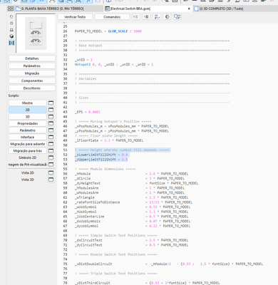

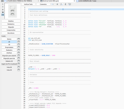

4 semanas atrás
Bom dia Fernando!
Isso, essa configuração da representação de altura está definida no código dentro do objeto, não acessível para o usuário. Mas é fácil de mudar:
