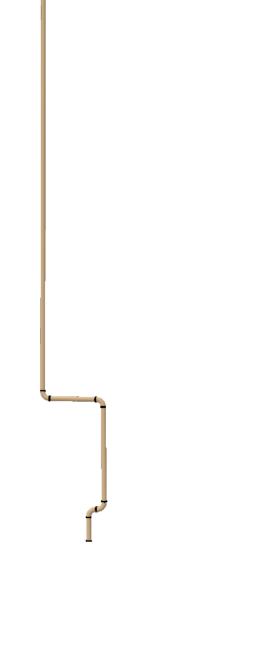

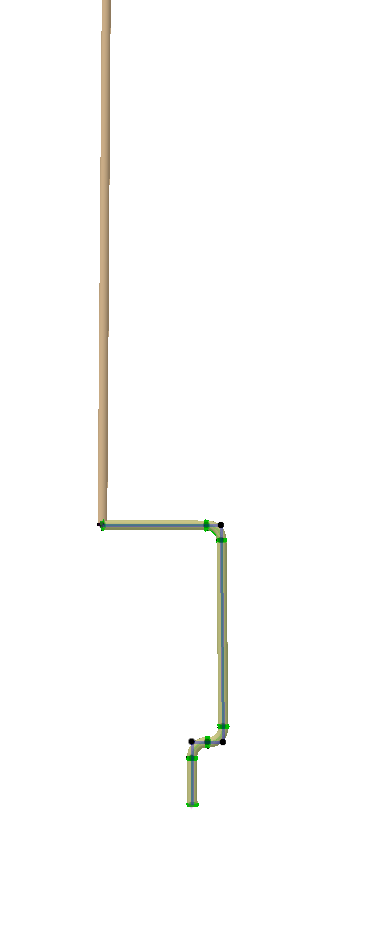

Hi, ich habe jetzt meine ganzen Leitungen 3D richtig gezeichnet über 4 Etagen.
Dann habe ich gemerkt, Sie sind im Grundriss komplett über alle Etagen sichtbar, also auch Versprünge, die nur in der 3 Etage sind, zeigt er mir im Erdgeschoss.
Darstellungsoptionen + Schnitteinstellungen Grundriss + Modelldarstellungen überprüft. Laut Support geht es nicht. Muss jetzt also mein ganzen Verbindungen wieder trennen, damit es kein Murks im Grundriss wird. Ist so für mich fast unbrauchbar. Ideen?

Der HKLSE-Modeler ist seit der Version AC 27 nicht mehr brauchbar. Das Problem, dass die Grundrissdarstellung völlig unlogisch ist, war aber schon immer so.
Leider ist auch keine Besserung in Sicht, so dass es keinen Sinn mehr macht, Haustechnik mit Archicad zu planen.

Dass Leitungen einfacher zu zeichnen sind, kann ich so nicht bestätigen. Wenn man nur einen Querschnitt über die Routingfunktion zeichnet, geht das schneller, aber sobald man nicht den vorgeschlagenen Verlauf mit den vorgegebenen Teilen haben möchte, geht nichts mehr.
Ich plane neben der Architektur auch die Lüftung, was bis AC 26 noch ganz gut möglich war, aber seit AC27 garnicht mehr geht, weil nur ein Bruchteil der erforderlichen Standardteile in der Bibliothek enthalten sind und man durch die Routingfunktion nichts mehr, bzw. nur mit riesigem Aufwand, dazubasteln kann.
Die ganzen Fehler und fehlenden Bibliothekselemente wurden seit der Einführung des HKLSE-Modelers vor ca 15 Jahren nicht behoben.

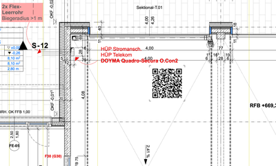

... kann man ein Tool derartig schlecht herausbringen und dann auch noch als Argument für überzogene Preise herannehmen? Unfassbar dilettantisch, was die Einstellungen und Darstellungen hergeben.
Rohrleitung oberhalb Wandöffnung sieht dann so aus- ohne Chance, die Leitung gestrichelt darzustellen.
In dem Fall einfach mal nen Rohrprügel vor´s Tor gesetzt. Weltklasse.
