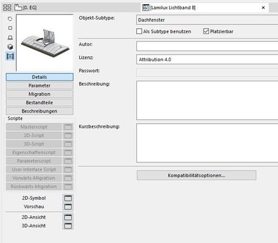

Hallo zusammen,
leider kann ich das Skript der GSM-Dateien nicht bearbeiten. (ausgegraut)
Die LCF-Dateien hatte ich bereits entpackt, funktioniert leider trotzdem nicht.
Könnte mir hierzu evtl. jemand einen Tipp geben?
Operating system used: Windows 10
2 ANTWORTEN 2
Jochen Suehlo
Es handelt sich hierbei um geschützte Skripte, bei denen der Autor des Objektes nicht möchte, dass jeder Zugriff auf seinen Code hat.
Frage den Autor, ob er Dir eine ungeschützte Version zur Verfügung stellt.
Jochen Suehlo . AC12-28 . MAC OSX 14.4 . WIN11
Vielen Dank für die Antwort. Gibt es eine Möglichkeit diese Version zu entsperren?
Ich bin in dem Unternehmen, das die Daten zur Verfügung stellt, allerdings war die Erstellung der Daten vor meiner Zeit hier.
