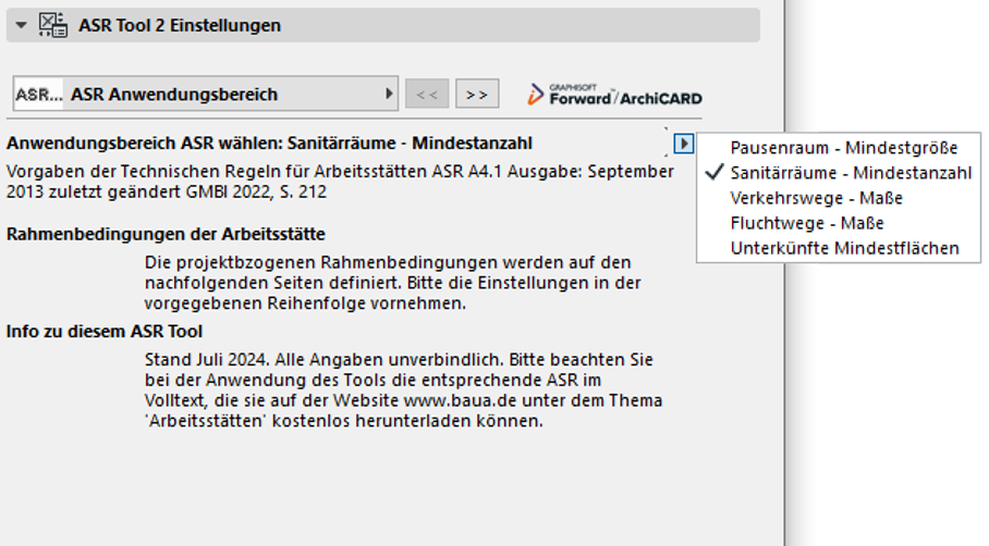

In der ersten Seite des User Interface kann der inhaltlichen Bereich des ASR Tools oben links mit Klick auf das Pfeilsymbol gewählt werden: Pausenräume, Sanitärräume, Verkehrswege, Fluchtwege,  Unterkünfte Mindestflächen. Beim Umschalten werden die folgenden beiden Seiten „Einstellungen 1“ und  „Einstellungen 2“ entsprechend angepasst.
Die erste Seite beinhaltet des Weiteren noch Tipps zur Bedienung in ArchiCAD; insbesondere den Hinweis, die Einstellungen auf den folgenden Userinterface Seiten in der vorgegebenen Reihenfolge vorzunehmen.
Des Weiteren ist eine Info zum Stand des Tools dargestellt, und es wird darauf aufmerksam gemacht, dass die Arbeitsstättenrichtlinien im Originaltext bei der Anwendung zu Rate gezogen werden sollen. Diese kann man kostenfrei auf der Website www.baua.de unter dem Thema „Arbeitsstätten“ herunterladen.

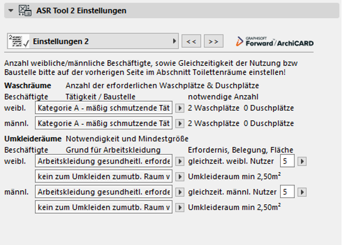

In der nachfolgenden dritten Seite des Userinterface wird unter der Überschrift „Waschräume“ angegeben, ob während der Arbeit mäßig schmutzende, stark schmutzende, oder sehr stark schmutzende Tätigkeiten ausgeführt werden. Bei der Ermittlung der Anzahl der Wasch und Duschplätze wird auch die Eingabe zur Gleichzeitigkeit (die oben bei den Toiletten bereits eingegeben wurde) berücksichtigt; wurde dort eine Baustellensituation angegeben, so wird bei den Waschräumen automatisch nur die Baustelle als Angabe zur Schmutzintensität der Arbeit angegeben.
Unter der Überschrift „Umkleideräume“ erfolgt nun zuerst die Auswahl, ob Arbeitskleidung erforderlich ist, oder nicht. Die Erfordernis kann einerseits betriebliche Gründe haben, etwa die Pflicht einer einheitlichen Firmenbekleidung, oder aus Gesundheitsgründen notwendig sein, wenn die Arbeitskleidung Schutzfunktionen übernimmt. Des Weiteren folgt die Frage, ob ein zum Umkleiden zumutbarer Raum vorhanden ist; dies kann ein abschließbarer blickgeschützter und zu den entsprechenden Zeiten nicht anderweitig genutzter Raum sein. Sofern der Umkleideraum erforderlich ist, wird ein Eingabefeld eingeblendet, in welchem die Anzahl der weiblichen bzw. männlichen Nutzer angegeben wird, welche den Raum gleichzeitig nutzen werden. Bei der Eingabe sind eventuelle Gleichzeitigkeit aufgrund Schichtregelungen oder gleitende Arbeitszeitregelungen zu berücksichtigen. Die Flächenangabe, welche als Ergebnis ausgegeben wird, bezieht sich nur auf den Bewegungsraum ohne die zusätzlich notwendige Raummöblierung.

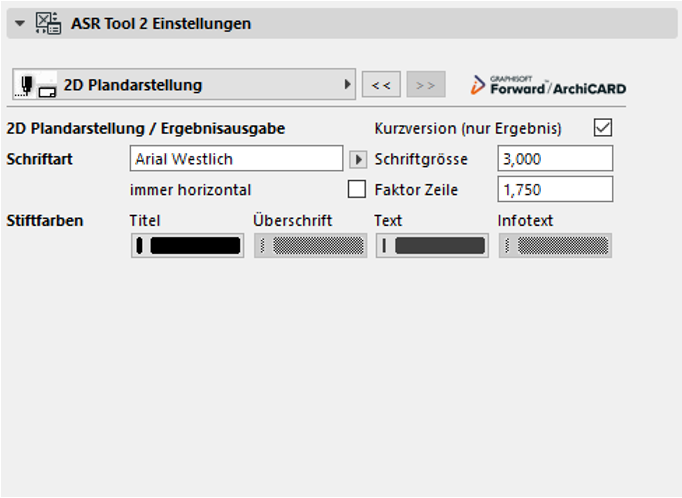

In der letzten User Interface Seite kann man oben rechts ankreuzen, ob die Kurzversion dargestellt werden soll, oder die normale Version, welche auch im Ausdruck einen besseren Einblick in den Weg der Lösungsfindung bietet. Unten sind Kurzversion und Normalversion mit ansonsten identischen Einstellungen zu finden. Das Umschalten von der Kurzversion in die Langversion oder zurück kann auch nachträglich jederzeit ohne Verlust der Einstellungen erfolgen.
Die Schriftart für die Plandarstellung kann aus einer Liste ausgewählt werden, welche alle am PC oder  Mac installierten Schriftarten enthält. Sollte beim Anklicken des Pfeilsymbols keine Liste angezeigt werden, dann ist vermutlich die Archicad Bibliothek und der verwendeten Archicad Version nicht der gleiche, oder nicht korrekt geladen. Dies kann über das  „Aktions-Center“ im Archicad oder direkt im „Bibliothekenmanager“ geprüft und korrekt eingestellt werden.
Daneben kann man die Schriftgröße eingeben; des Weiteren gibt es einen Faktor für den Zeilenabstand, sowie die Option, den Text immer horizontal lesbar darstellen zu lassen.
Außerdem können die Stiftfarben für Titel, Überschrift, Text und Infotext eingestellt werden. Alle vier Stiftfarben werden in der Langversion der 2D Darstellung verwendet. In der Kurzversion kommen nur  die Stifte für „Titel“ und „Text“ zum Einsatz, daher werden die anderen Stiftfarben ausgegraut dargestellt und gesperrt, wenn die Kurzversion gewählt wurde.
