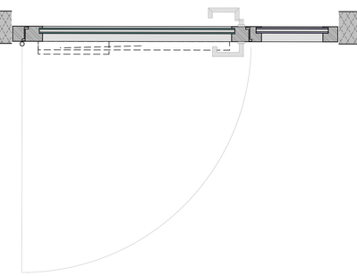

Hallo zusammen,
hat jemand einen heißen Tipp für mich, wo ich solche ein gutes Objekt für Archicad finden könnte?
BIM all Door geht für so was nicht... sehe keine Mögllichkeit für Flächembündige Profile
Schucö - nur Revit
Bei Bimobject gestöbert... Wicona vom System ganz o.k. ... aber im Grundriss nur sehr vereinfacht... oder volldetailliert mit den echten Profilen möglich.
Ach ja, eine Tür, nach auen öffnend, mit festsetehendem Seitenteil soll es in diesem Fall sein,,, beides verglast...

Das geht schon:
snow
Ich bring¨s nicht hin.
hast du vielleicht doch 'ne andere Tür? 😉

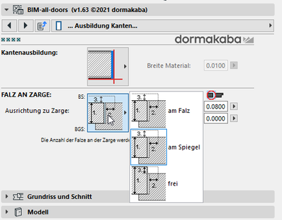

Kann nur auf einer Seite bündig einstellen... finde nicht, wie es anders gehen könnte...

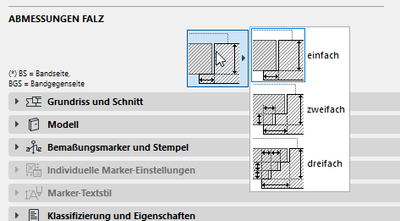

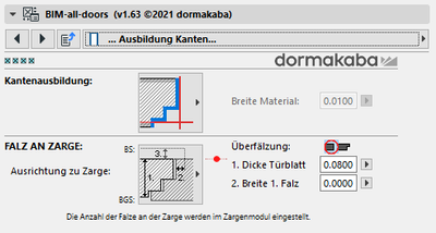

O. K. Es braucht wohl den Doppelfalz
Und bei der Türblattkante Die Falzbreite 0

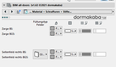

Glas im Seitenfeld – wo kann ich denn das einstellen?
Ah, hab's gefunden... super!
archicad versions 8-28 | mac os 13 | win 11
... Material, Schraffuren+Stifte
im Abschnitt Zarge/Seitenfeld
