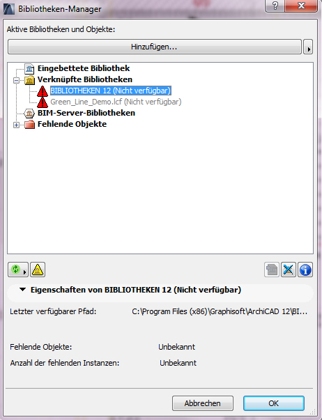

Hallo Leute,
bei meinem Projekt sind seit meinem letzten Update keine Objekte mehr vorhanden. Wenn ich ein neues Objekt einfügen will, stehen keine zur Verfügung (nur zwei ganz komische).
Updatecheck hat Folgendes ergeben:
ARCHICAD und Bibliotheken Hotfix
Version Lang Build Platform Type
14 GER 3862 Win64 FULL
Ihr ARCHICAD ist aktuell
Ihre Bibliothek ist aktuell
Wo kann man denn bitte eine ganz normale 14er Bibliothek her bekommen und dem Archicad zuweisen - bzw ist das überhaupt der richtige Weg?
(beim öffnen des Projektes meldet er : BIBLIOTHEKEN 12 nicht verfügbar)

unter Ablage->Bibliotheken->Bibliothekenmanager
Auf hinzufügen und aus dem Programmeordner die 14er Bibliothek nehmen. Die 12er halt dafür raus löschen, falls nicht im projekt noch 12er Objekte verwendet werden. Ansonsten ebenfalls aus dem Programmordner die Mihrationsbibliothek 12 und 13 mit hinzufügen.

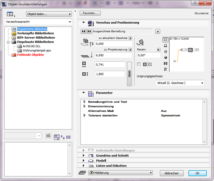

Also gut. Jetzt hab ich ein Komplettes Backup meiner Festplatte wiederhergestellt, folglich was das gute alte Archicad wieder da. Dann habe ich es getestet: Objekte konnte man auch einfügen.
Als nächstes habe ich mein aktuelles Projekt geöffnet: alle Objekte weg. Siehe Screenshot.
Wenn ich jetzt ein Objekt in einem neuen Projekt einfüge und kopiere, kann ich dieses in meinem neuen Projekt nicht einfügen - es erscheint nur ein roter Punkt!

egal was Du mit anderen Projekten machst, solange Du in diesem Projekt die Bibliothek nicht im Bibliothekenmanager hinzufügst wird sie Dir halt fehlen ...

wie ich oben schon schrieb:
"Ansonsten ebenfalls aus dem Programmordner die Migrationsbibliothek 12 und 13 mit hinzufügen."
Alternativ das ArchiCAD 12 wieder (am Besten an den alten Ort) installieren.

In AC14 kann man Bibliotheken auch "automatisch" bereinigen (konsolidieren). Im Bib.manager unten das gelbe Dreiecksymbol klicken, dann werden die aktuelle (14er) und alle weiteren benötigten Migrationsbibliotheken geladen. Zudem werden so meines Wissens alte Bib.objekte durch die aktuellen ersetzt, soweit sie sich inzwischen nicht verändert haben.
